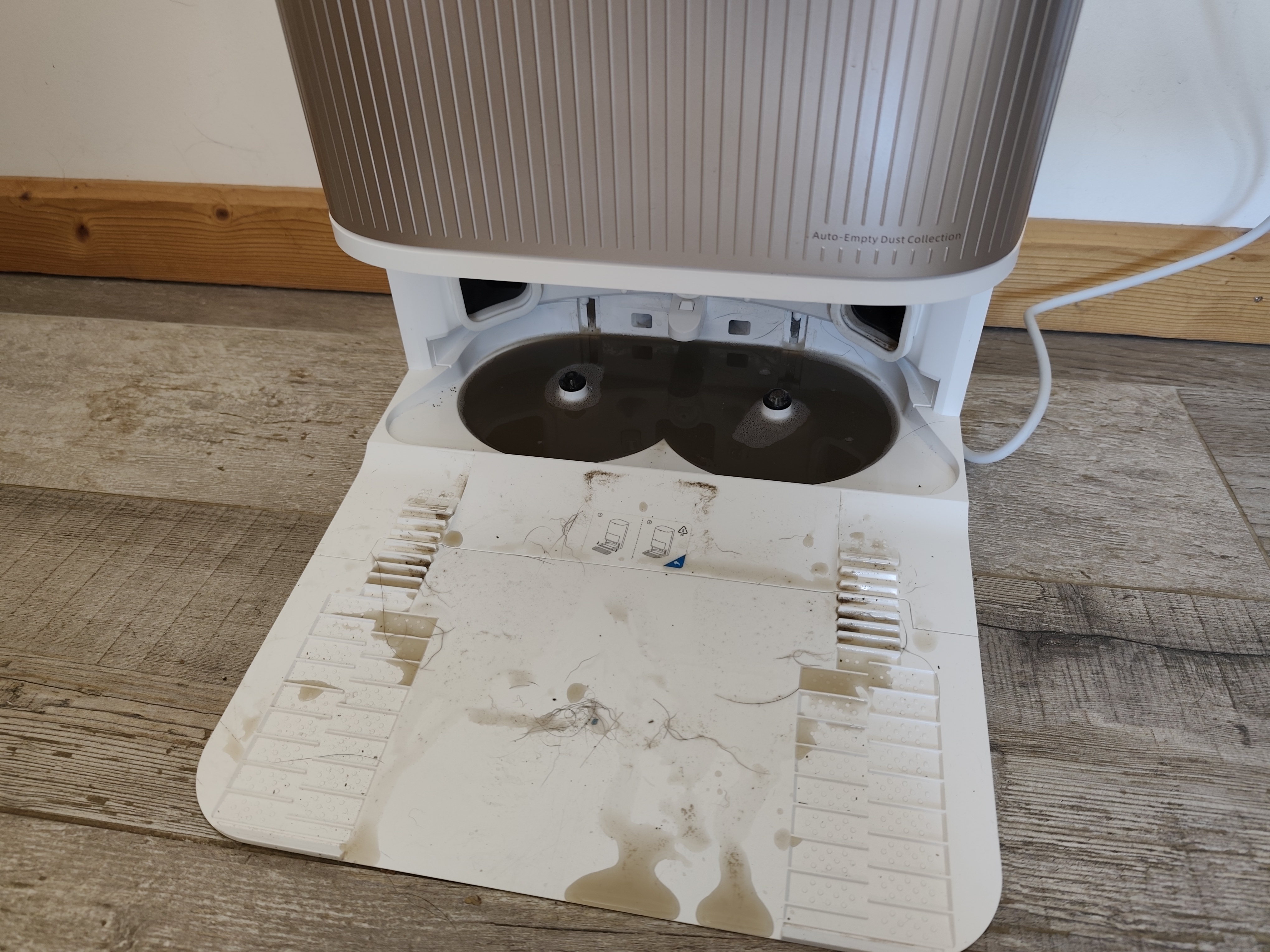

Bonjour j'ai un soucis avec mon aspirateur dream L40 ultra, l'eau stagne régulièrement dans la base. J'ai un chien et je me demande si ce ne sont pas les poils qui posent soucis. Comment régler le problème? Ci joint une photo. Merci d'avance !
Lolo1995 1 étage
Je nettoie régulièrement la planche pour éviter la stagnation de l’eau. Vous n’avez pas un message indiquant que la planche est sale ? Je pense qu’au bout d’un moment ça se bouche et ça stagne. J’ai aussi un chien et parfois je trouve des poils dans cette zone 😅

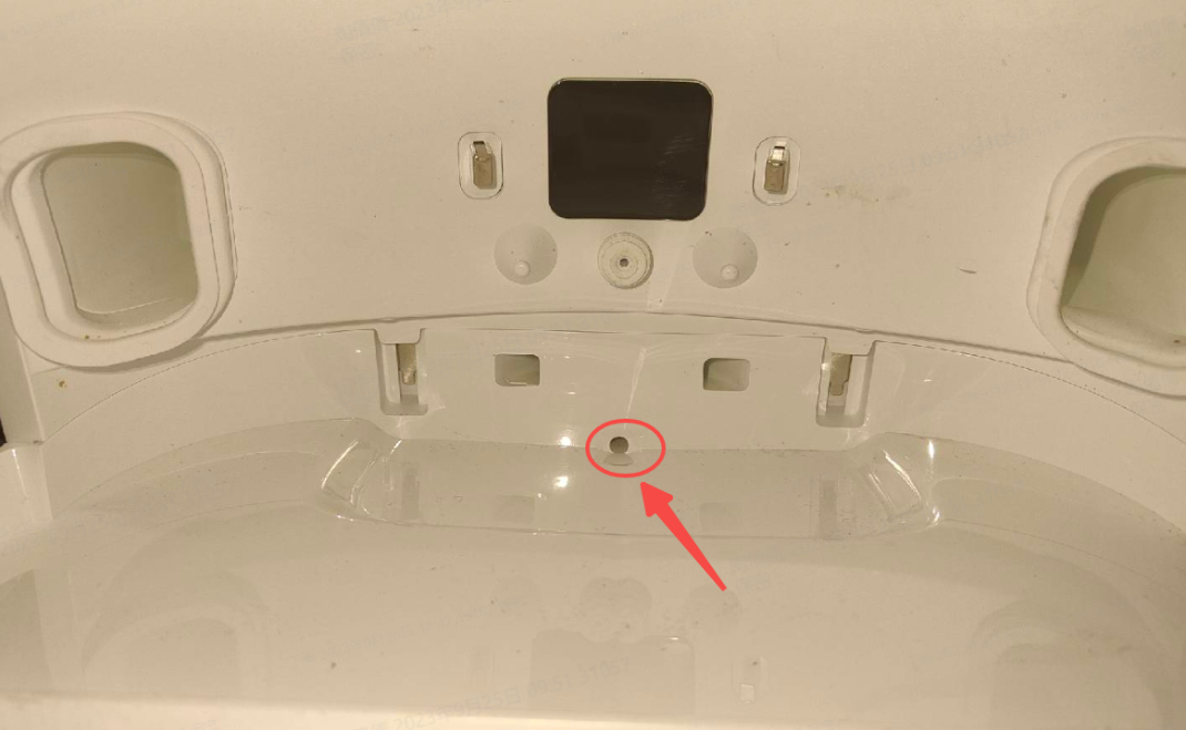

Cette situation peut être causée par l’obstruction de l’orifice d’évacuation du bac de lavage. Nous vous recommandons de vérifier s’il est bouché par des poils ou d’autres débris, puis d’essayer de le déboucher délicatement à l’aide d’un fil métallique fin ou d’un cure-dent.
Après le nettoyage, lancez un cycle de nettoyage de la station afin de vérifier si l’eau s’évacue correctement et si le problème est résolu.
