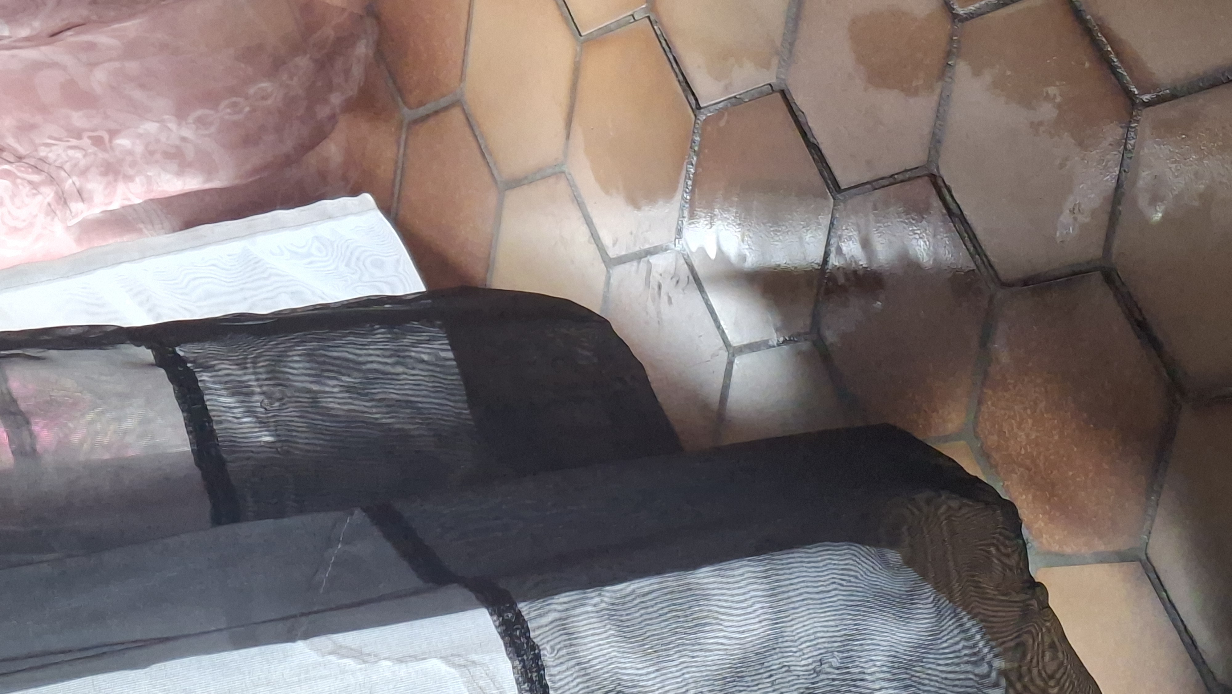

Pourquoi éviter les bords et les rideaux qui sont poutant suspendus
Les avez vous identifié sur votre plan ?
Concernant le fait que le robot évite les rideaux pendant le nettoyage, il s'agit d'un mécanisme de protection normal. Le robot peut identifier les rideaux comme des obstacles potentiels et les contourner automatiquement afin d'éviter tout contact, ce qui permet de prévenir l'enchevêtrement dans les brosses, le déplacement des rideaux ou d'éventuels dommages.
Nous vous recommandons d'ajouter ou de configurer une zone de rideaux dans l'application afin d'aider le robot à mieux reconnaître ce type d'environnement. Il est également conseillé de relever ou de fixer les rideaux à une certaine hauteur pendant le nettoyage afin d'éviter qu'ils n'interfèrent avec le fonctionnement de l'appareil et d'obtenir de meilleures performances de nettoyage.

Il les identifie et ne fonce pas dedans..

J'ai désactivé la reconnaissance des obstacles et il passe très bien le long de mes rideaux
