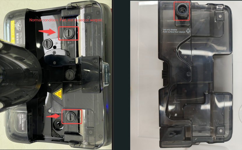

4. Appuyez sur la valve de sortie d'eau du réservoir d'eau propre (voir image) et vérifiez qu'elle revient correctement en position après avoir été relâchée.
5. Veuillez vérifier si le filtre en coton situé au niveau de la sortie d'eau (voir image) est rétracté ou endommagé par corrosion. Si c'est le cas, retirez-le puis réessayez.
