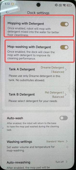

Lors de l'utilisation du détergent, la quantité consommée est relativement faible. Lors du premier nettoyage, environ 1,33 ml de produit sont utilisés, puis environ 0,67 ml lors des nettoyages suivants. En moyenne, il faut environ 100 cycles de nettoyage des serpillières pour consommer près d'un tiers du réservoir de détergent. Il est donc normal que la baisse du niveau ne soit pas facilement visible à l'œil nu.
Si vous pensez toutefois que le détergent n'est pas utilisé, veuillez effectuer les vérifications suivantes :
1. Vérifiez que les deux options ci-dessous sont activées dans l'application (voir image 1) :
Cliquez sur les trois points en haut à droite → Paramètres de la station d'accueil.
Activez les fonctions :
Mopping with Detergent (Nettoyage avec détergent)
Mop-washing with Detergent (Lavage des serpillières avec détergent)
2. Vérifiez que le robot détecte correctement le réservoir de détergent.

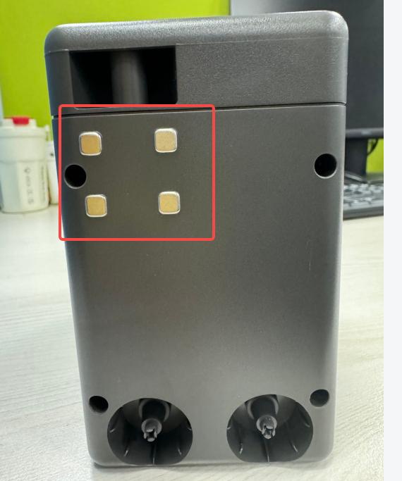

3. Si le réservoir n'est pas détecté, veuillez nettoyer les contacts métalliques situés sur la station d'accueil et sur le réservoir de détergent (voir image 2).
Si le problème persiste après ces vérifications, nous vous invitons à contacter notre service après-vente. Merci de préparer le numéro de série (SN) de l'appareil ainsi que votre preuve d'achat afin que nous puissions vous assister au mieux.
