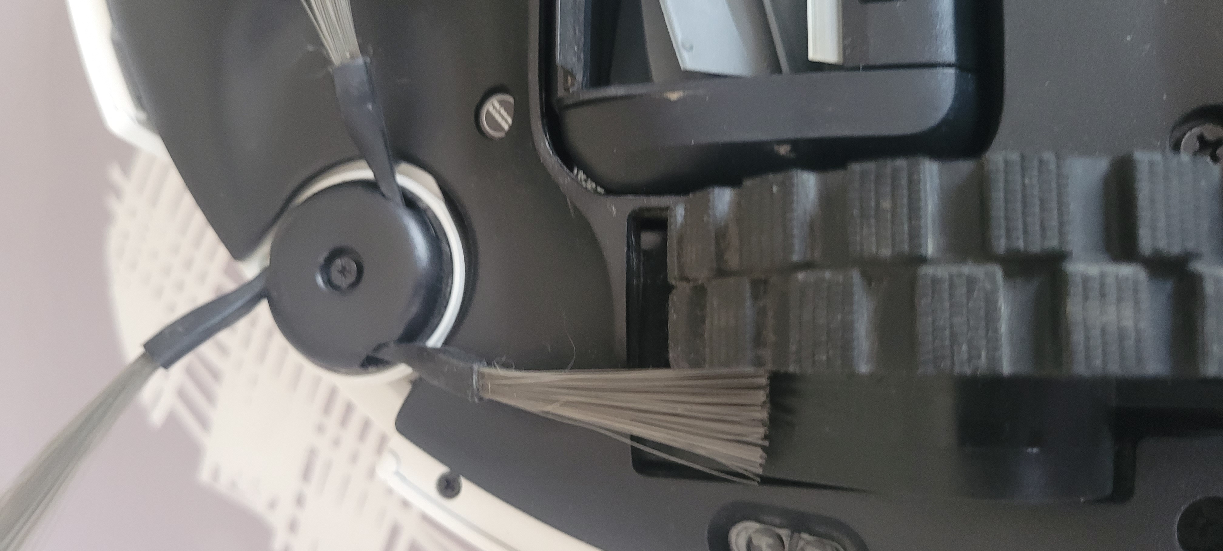

Il faut la dévisser
Veuillez utiliser un tournevis pour retirer la brosse latérale, puis nettoyez soigneusement les cheveux, poils ou autres saletés qui pourraient y être enroulés. Une fois le nettoyage terminé, réinstallez la brosse latérale et resserrez correctement la vis de fixation.
Vous pouvez également vous référer aux schémas correspondants figurant dans le manuel d’utilisation pour effectuer cette opération correctement.
