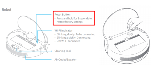

Pour effectuer une réinitialisation d'usine :
Ouvrez le capot supérieur du robot.
Localisez le petit trou de réinitialisation situé à proximité du voyant Wi‑Fi.
Maintenez-le enfoncé pendant environ 3 secondes.
Relâchez-le lorsque vous entendez le message vocal indiquant : « Début de la restauration des paramètres d'usine ».
