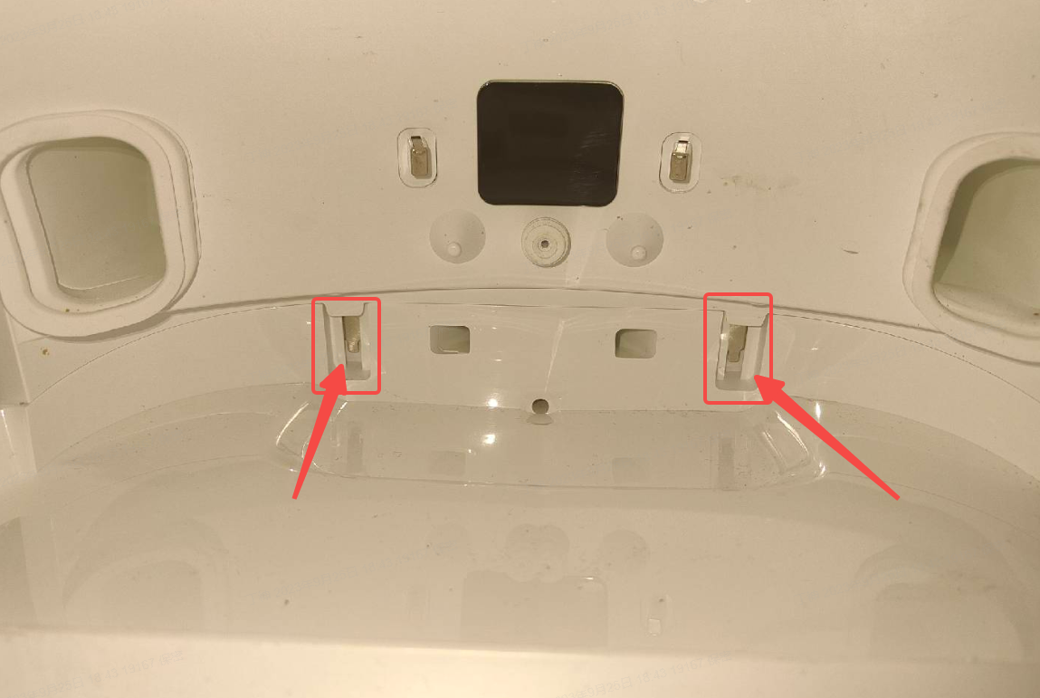

Veuillez retirer la planche à laver et vérifier si l'orifice de décharge est bouché, puis nettoyez-le. Essuyez également le capteur de débordement de la planche à laver (voir image jointe).
Retirez l'ancien réservoir d'eau et vérifiez si le joint de l'ancien réservoir est desserré ou sale. Assurez-vous de le réinitialiser manuellement à temps et essuyez-le avec un chiffon propre.
Après avoir vidé l'eau usée, verrouillez le clip de l'ancien réservoir d'eau et assurez-vous qu'il est bien fixé en place. Replacez l'ancien réservoir d'eau sur la base et appuyez doucement vers le bas pour vous assurer qu'il est bien installé.
Essuyez l'eau restante dans la base avec un chiffon sec, installez la planche à laver et vérifiez si le problème persiste.
Si les étapes ci-dessus ne parviennent toujours pas à résoudre votre problème, veuillez contacter notre service après-vente pour obtenir de l'aide.
