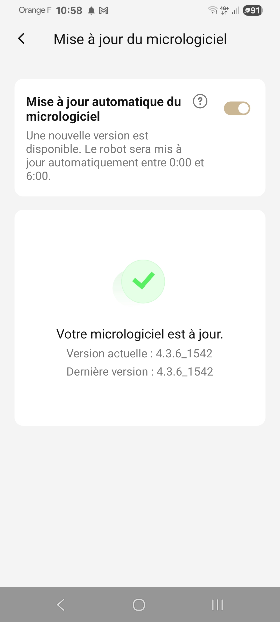

Nous sommes désolés pour l'expérience désagréable que vous rencontrez. Malheureusement, la tondeuse ne supporte pas actuellement le retour à une version précédente du firmware.
Pourriez-vous nous fournir une capture d'écran de votre version du firmware ? Nous contacterons notre équipe technique pour un examen plus approfondi.

Par contre je ne comprends pas le système de mise à jour le mien est en 4.3.6_0322
Et il me signale pourtant être à la dernière version
