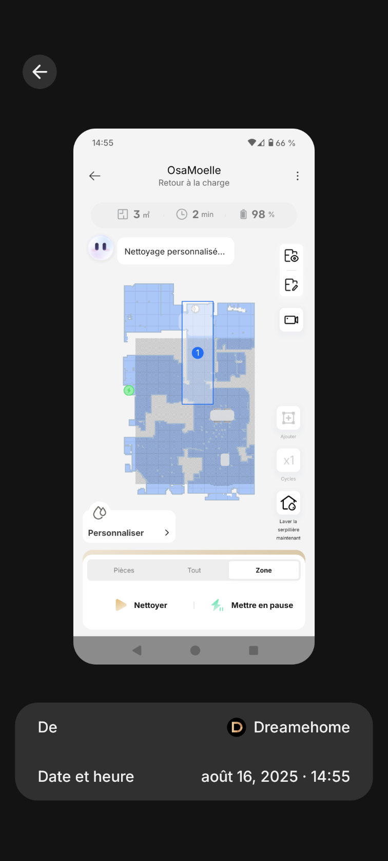

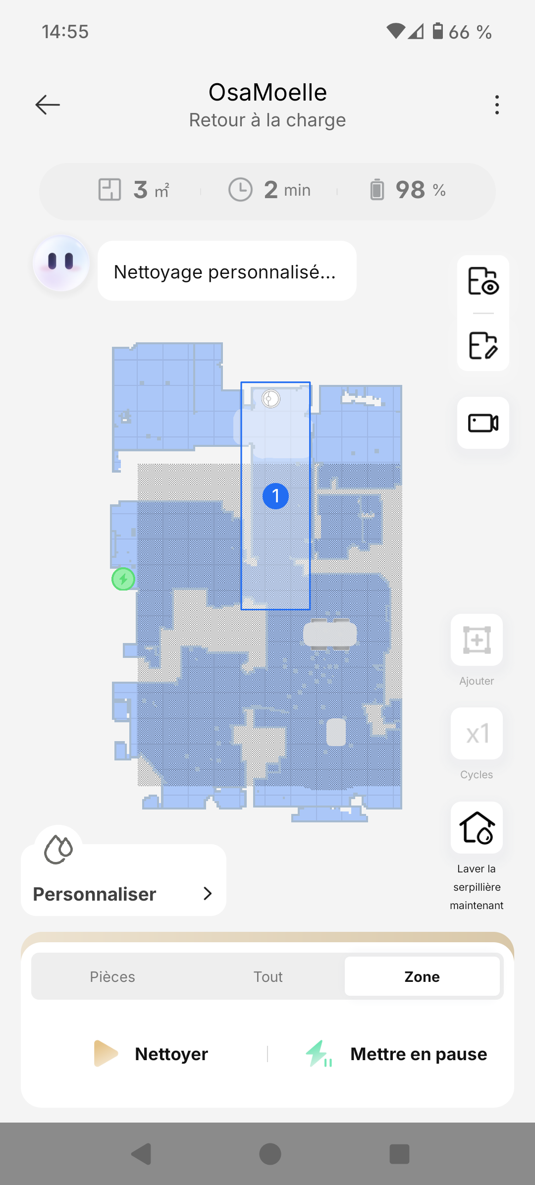

Il y a une zone grisée sur ma carte où mon robot aspirateur ne passe plus la serpillière uniquement. Pouvez-vous vous m'aider?

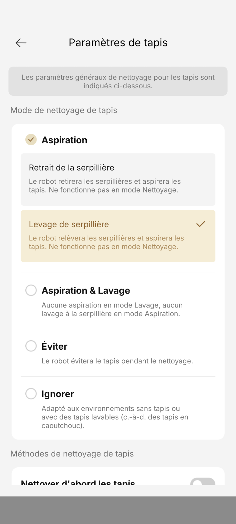

Bonjour, la fonction de levage de la serpillière sur tapis est-elle activée ?
Vous pouvez l'activer en suivant les étapes ci-dessous :
Trois points en haut à droite > Paramètres tapis > Relevage tapis > Plus de paramètres > Relevage tapis
PZ795678 2 étage Auteur du sujet
Je n'ai pas l'option "relevage du tapis" "plus de paramètres"

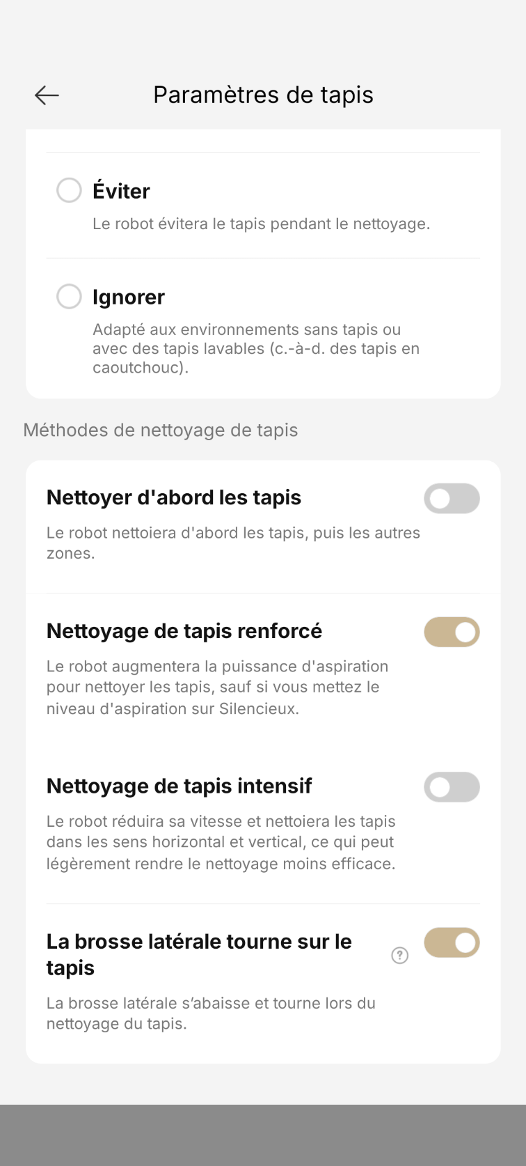

PZ795678 3 étage Auteur du sujet
Suite de la capture écran
PZ795678 4 étage Auteur du sujet
Ah j'ai trouvé ! Il fallait décocher "Nettoyage de tapis renforcé"
