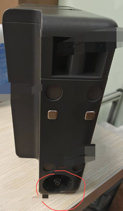

Lors du nettoyage des tampons de serpillière, le détergent est automatiquement ajouté dans le conduit et mélangé avec l'eau. Une quantité moindre de liquide de nettoyage est utilisée
Veuillez vérifier si la fonction d'ajout automatique de détergent est activée. Si elle n'est pas activée, veuillez activer cette fonction avant de procéder au nettoyage des tampons de serpillière. Après le nettoyage, secouez le bac à résidus pour voir s'il y a de la mousse à l'intérieur. S'il y a de la mousse, cela signifie que la base a automatiquement ajouté du détergent.
Il est conseillé de retirer le boîtier du détergent, de verser le détergent à l'intérieur et de le secouer vigoureusement plusieurs fois. Si le liquide s'écoule de la marque située en bas, cela signifie que la fonction d'ajout automatique de détergent fonctionne normalement.
