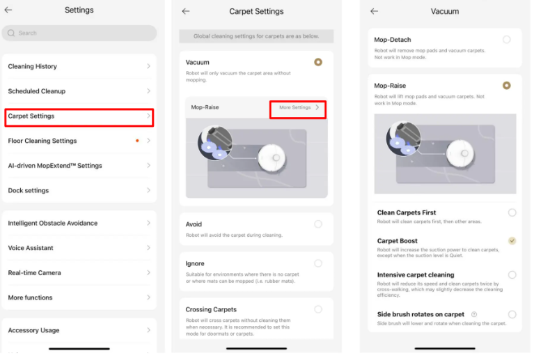

Bonjour Dreame ! Ou un utilisateur de Dreame ! Merci d avoir cliqué sur ma question ! Alors pour faire court , j ai le Dreame Aspirateur Robot Laveur L40 Ultra qui ne remonte pas sa serpillère lors du mode nettoyage sur les tapis … Donc , sois j ai mal compris un truc au niveau des paramètres des tapis sois le robot aurait un problème ! Merci d avance !
Bonjour, vous pouvez suivre les étapes ci-dessous pour configurer le balai à franges afin qu'il se soulève sur la moquette :
Trois points dans le coin supérieur droit > Réglages de la moquette > Soulever la moquette > Plus de réglages > Soulever la moquette
