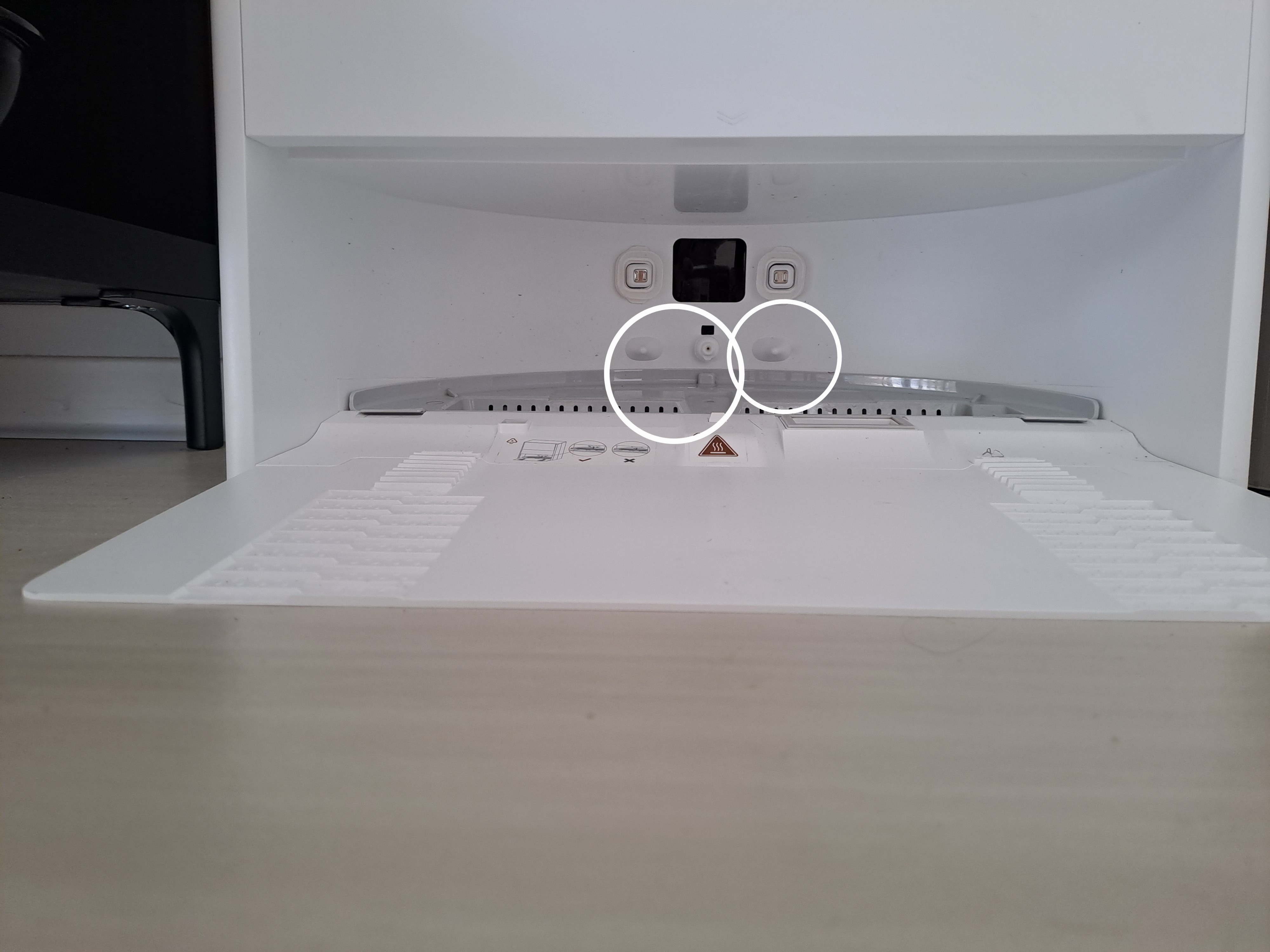

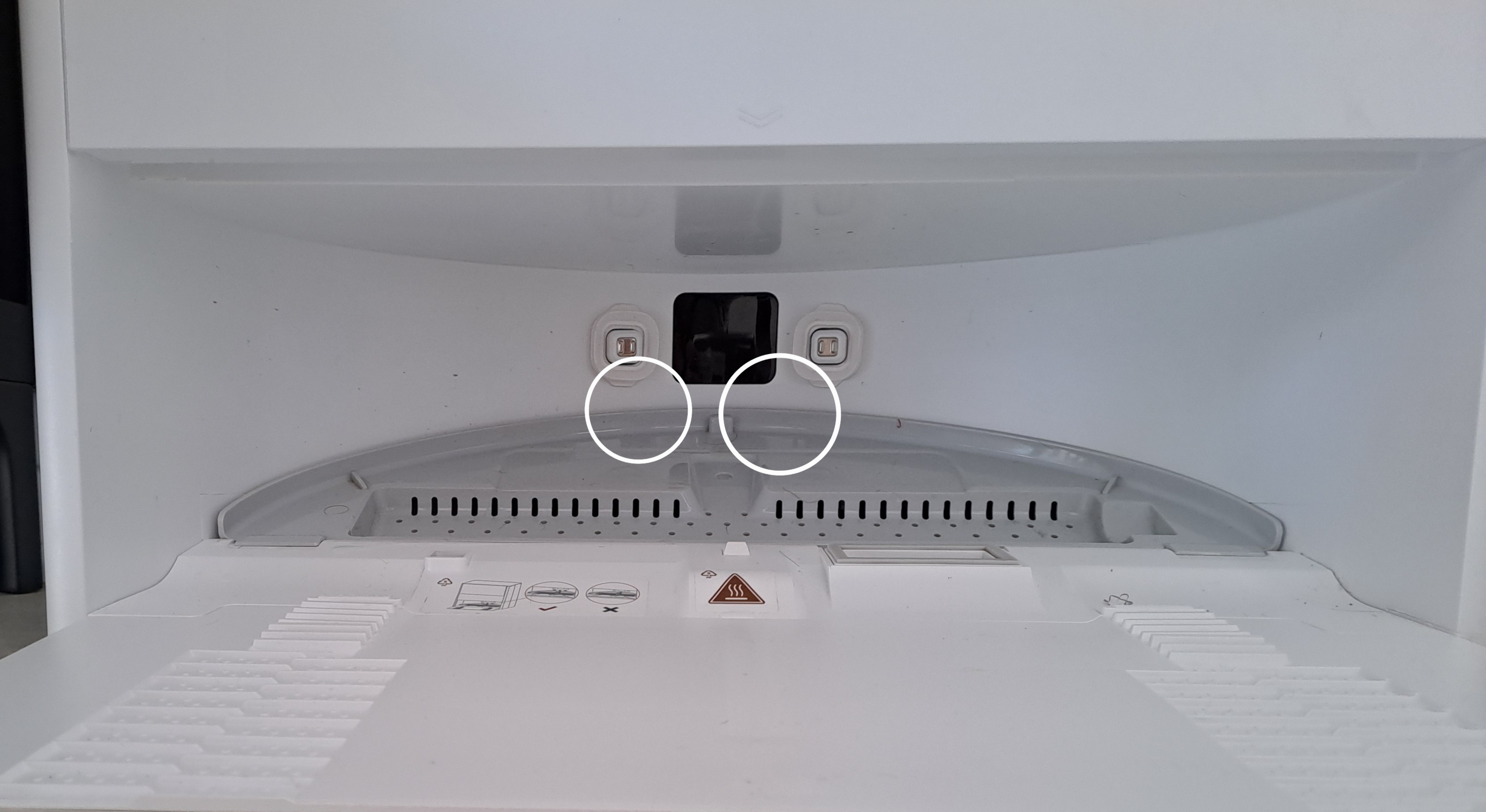

Bonjour, j’ai mon robot qui galère à vouloir se remettre en charge et recule, recule et recule, recule et ressort
Pareil pour moi. Pourtant la planche est bien installée
Luc
Bonjour VP147025
Planche mal installée
23-8-2026 12:06 FR Traduire
Luc
Planche bien installée :
23-8-2026 12:04 FR Traduire
J ai le meme probleme de temos en temps, grille bien monté.  L inteligence artificiel devrait faire sortir le robot pour refaire une entrée...
Verifie les contacts de charge ( petit coup de chiffon)
30-6-2026 10:13 FR Traduire
La grille de nettoyage de la serpillière est mal enclenché dans ses ergots
13-6-2026 16:51 FR Traduire
J'ai le même problème
