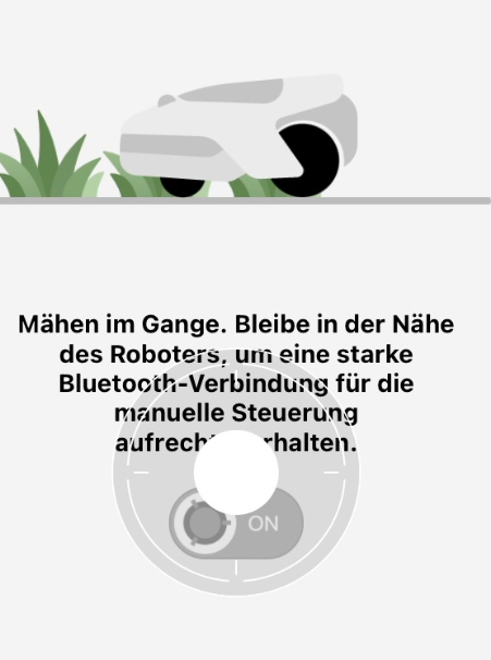

Apres la derniere mise a jour jai voulu tester la fontion [Manuel] qui etait attendue.
Si je dirige bien le robot avec mon smartphone celui-ci ne tond pas. Y a-t-il une manipulation particuliere a faire ?
Bonjour, votre bouton de démarrage est-il bloqué ? (Voir image)
Si ce n'est pas le cas, n'oubliez pas d'activer le bouton de démarrage.
Réglez la hauteur de tonte au minimum et réessayez. Soulevez la roue arrière pour vérifier que le disque de coupe tourne. Si l'herbe est trop courte, le robot risque de ne pas pouvoir la tondre.
Bonjour, vous pouvez essayer de régler la hauteur de coupe à la hauteur la plus basse, puis réessayer. En mode manuel sur la voie, la lame ne tourne pas.
14-8-2025 07:42 FR Traduire
le bouton n'est pas bloqué, je l'active et j'entend bien le moteur démarrer, mais le disque ne tourne pas. Il fonctionne correctement en mode automatique. Seulement hors zone ?
