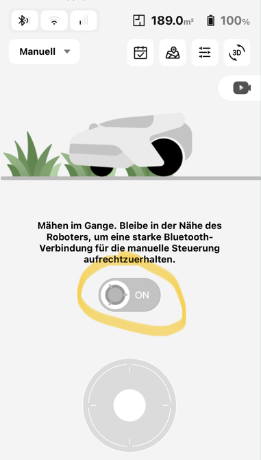

Bonjour, suite à la mise à jour, j'ai testé le mode manuel mais, bien que j'arrive à le diriger, les lames ne tournent pas et il ne tond rien. Doit-on forcer un redémarrage ? Merci
PG036584 1 étage
Avez-vous mis le bouton de tonte sur la bonne position, pour tondre appuyer sur on, le off s'affiche là tondeuse tond.
Bonjour, veuillez vérifier que l'interrupteur illustré ci-dessous est bien activé.
Veuillez réessayer à la hauteur de tonte la plus basse et relever la roue arrière pour vérifier la rotation du plateau de coupe.
Si la rotation est incorrecte, veuillez mettre à jour la vidéo du mode de tonte manuel et nous indiquer votre réglage de hauteur de tonte.
