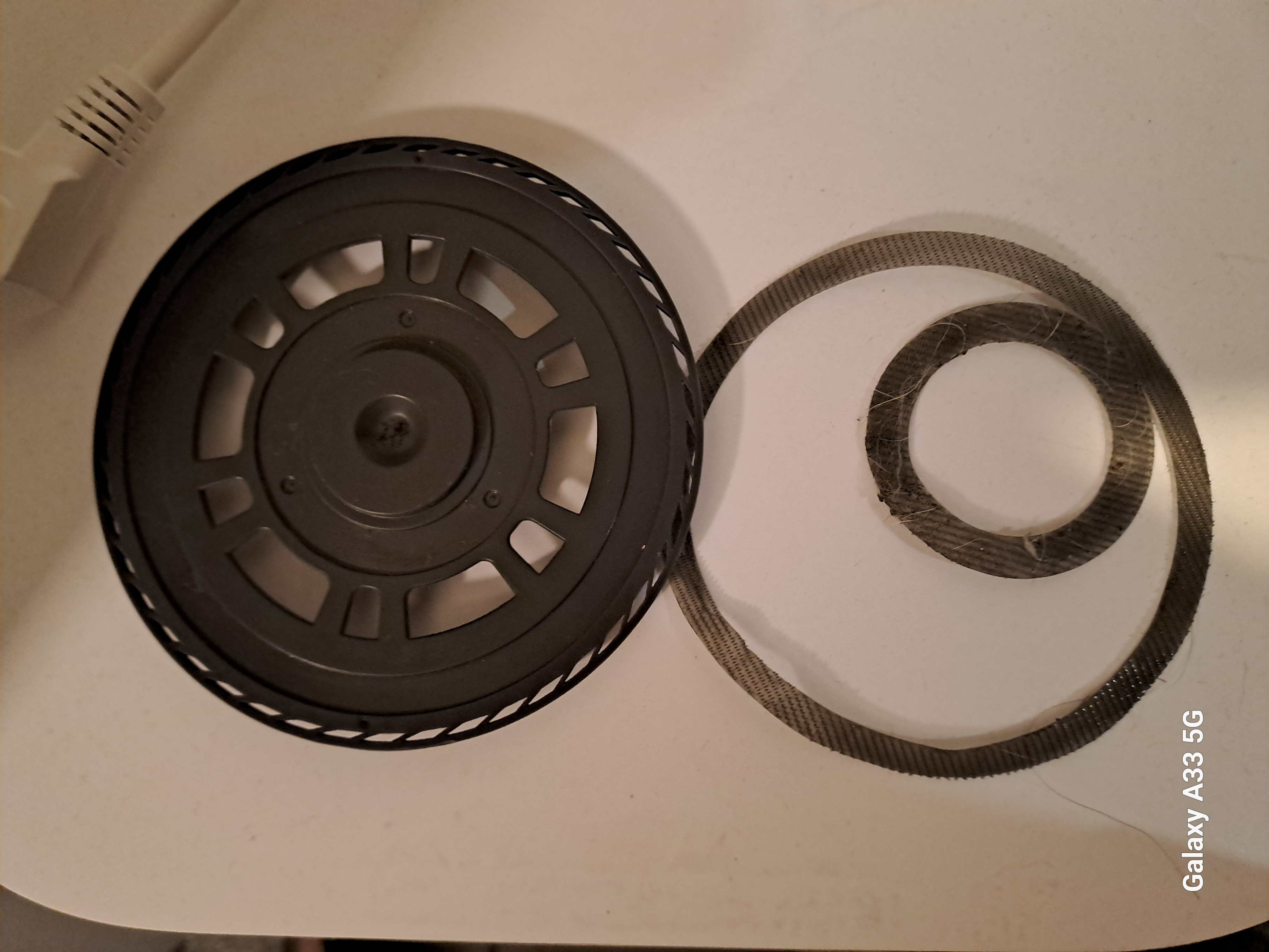

WV822072 1 étage
J'ai un pad de mon l10 ultra qui est decoller que faire je ne sais plus scratcher le pad.
Bonjour, vous pouvez contacter notre service après-vente pour acheter un nouveau porte-serpillière.
