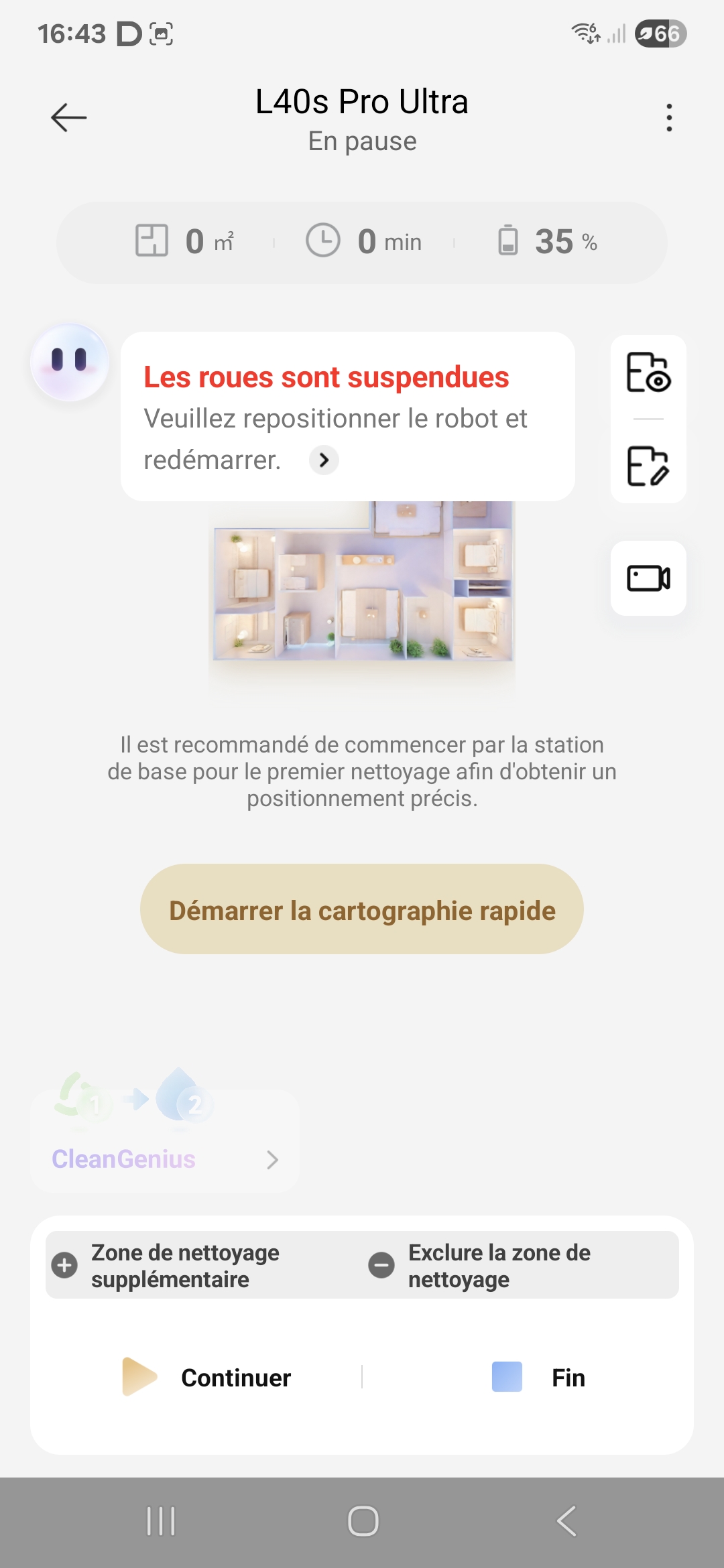

Suite à une panne de mon robot L10 j'ai fait l'acquisition d'un robot l40S pro ultra
Lorsque que je l'ai installé la cartographie l'aspiration se sont bien passées mais quand le premier nettoyage a eu lieu impossible l'eau restait dans le bac des serpilleres d'où l'erreur alerte de debordement j'ai du retourné le robot et on m'a proposé un échange je viens d'installer le deuxieme meme modele mais cette fois ci impossible de faire la cartographie les roues ne sont pas en contact avec le sol.
Avez vous deja eu ce genre de problème dois a nouveau le retourner ? Je m'interroge sur la fiabilité de ce modèle l40s pro ultra merci pour  votre retour

Bonjour mon robot me dit que les roues ne sont pas en contact avec le sol les roues ne sont pas bloquées et le capteur est propre que dois je faire ?
Bonjour ,
le reset 3 secondes a fonctionné  ou alors le cinqieme nettoyage des cellulles de vide !
