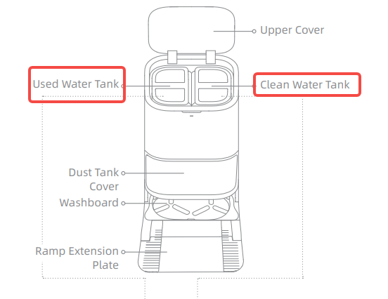

Bonjour, vous pouvez vous référer à la photo ci-jointe. Le manuel d'instructions indique que le réservoir d'eau sale est à gauche et le réservoir d'eau propre à droite.
Dernière modification par Dreame Support FR le 2025-7-24 15:16
Oui, il suffit de mettre le couvercle et de les placer simplement dans la station de base.

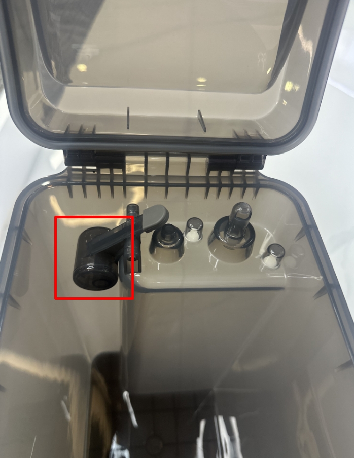

3. Vérifiez que la bille flottante du réservoir d'eau usée flotte normalement et que l'aimant est toujours présent. En cas de perte, veuillez contacter notre service après-vente.

Serait-il possible d'avoir une photo ou image représentant ces deux pièces afin de  vérifier ?
Vous pouvez trouver l'emplacement du flotteur sur l'image ci-jointe.

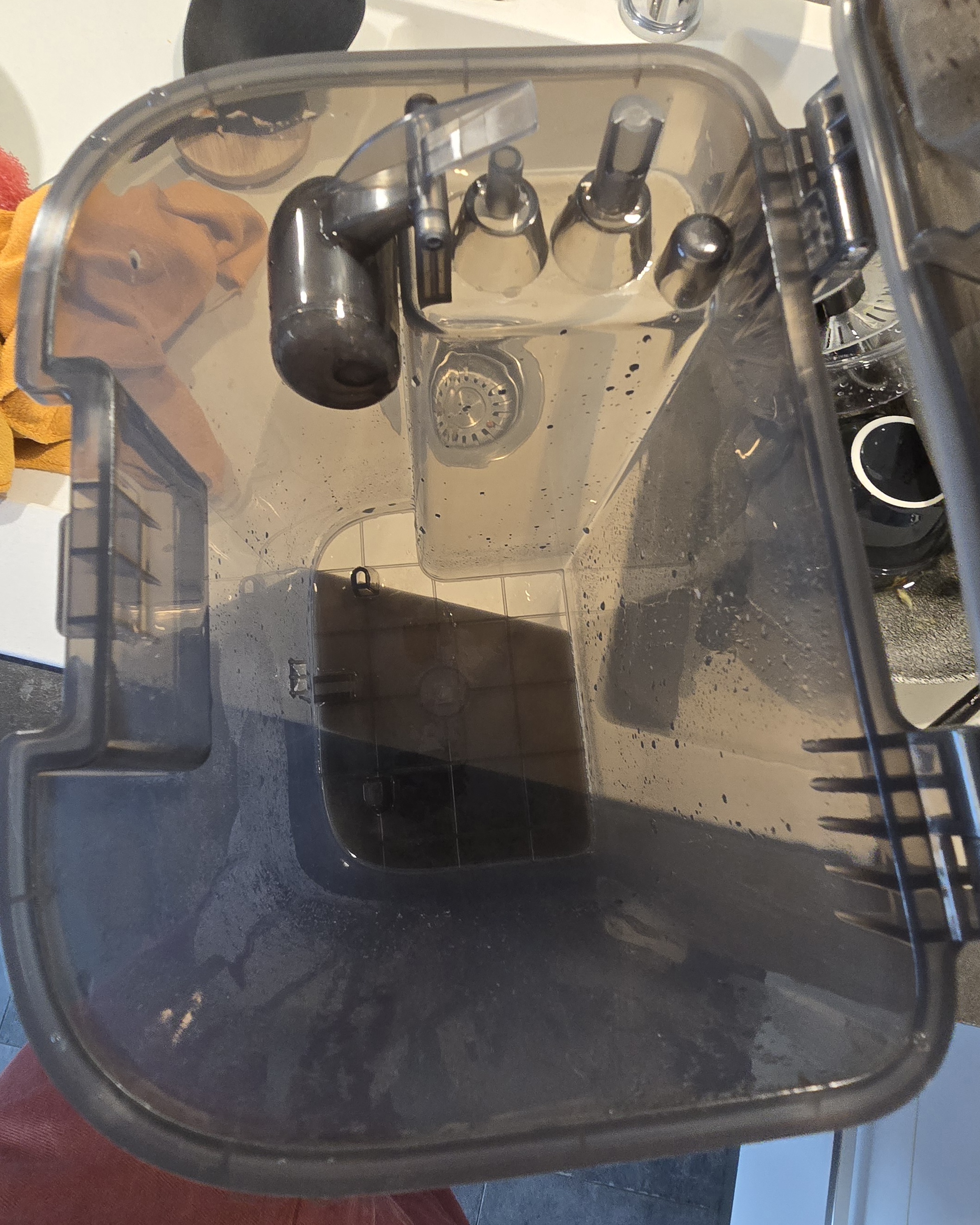

LI825586 7 étage Auteur du sujet
Merci, voici une photo du bac  , tout a l'air normal...
LI825586 8 étage Auteur du sujet
Voici la photo du bac d'eau sale
LI825586 9 étage Auteur du sujet
Je viens de me rendre compte que j'avais activé "lavage à l'eau chaude". Ne serait-ce pas ça l'eau dans le bac en fin de cycle ?
