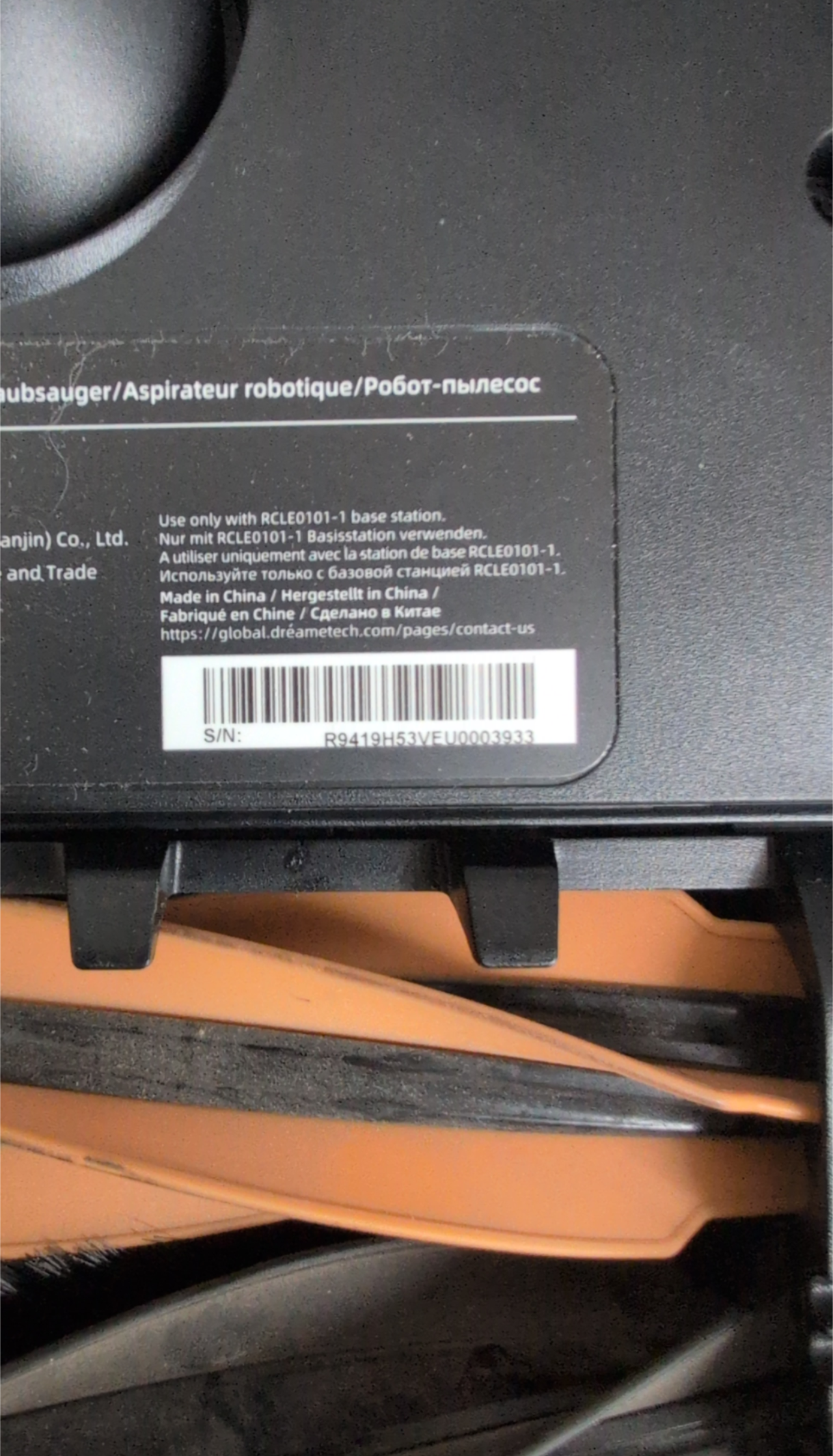

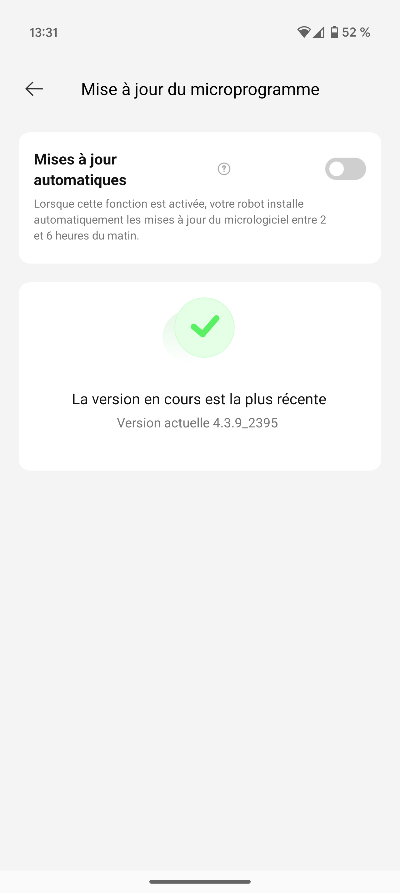

Bonjour, merci d'avoir décrit votre problème avec autant de détails. Pouvez-vous nous fournir une capture d'écran de la version du firmware et du numéro de série de votre appareil ?
NA151601 3 étage Auteur du sujet
Voici une capture d'écran de la version du firmware ainsi que la photo du numéro de série
NA151601 4 étage Auteur du sujet
Voici une capture d'écran du firmware
Merci beaucoup pour votre réponse. Veuillez garder l'appareil en ligne et télécharger le journal. Nous contacterons des professionnels pour l'analyser.
