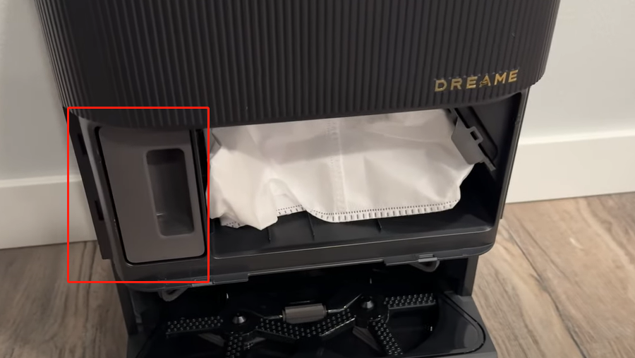

J ai le Dreame L10s pro ultra heat. J ai rajouté du detergent mais l application envoie toujours une notification "ajouter du detergent" et le niveau ne decsend pas. Pourriez vous m aider ?
Veuillez vérifier que le bac à lessive automatique (indiqué en rouge sur la figure ci-dessous) est bien installé.
Cet appareil prend en charge l'installation du bac à lessive automatique, et l'application vous indiquera également si celui-ci est installé. Si ce n'est pas le cas, l'application affichera une erreur d'installation du détergent, mais cela n'affectera pas l'utilisation normale de l'appareil.
Si vous venez de l'installer, mais que le message « Non installé » s'affiche toujours : veuillez nettoyer automatiquement la serpillière et vérifier si le bac à lessive automatique est reconnu.

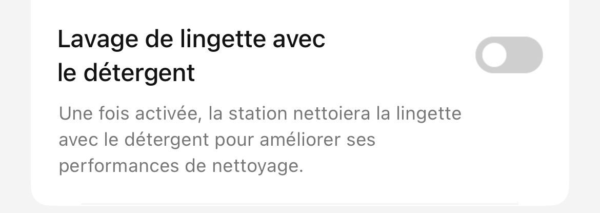

Nous avons la même chose avez réussi a comprendre se defaut ?
Car nous la seul chose c’est que nous avons desactivé lavage de la lingette avec détergent et depuis plus d’erreur mais nous ne savons pas si il lave avec détergent car rien ne se sent
Bonjour, vous pouvez secouer le réservoir d'eau sale pour voir s'il y a de la mousse ou sentir la serpillière pour voir s'il y a une odeur de liquide de nettoyage.
