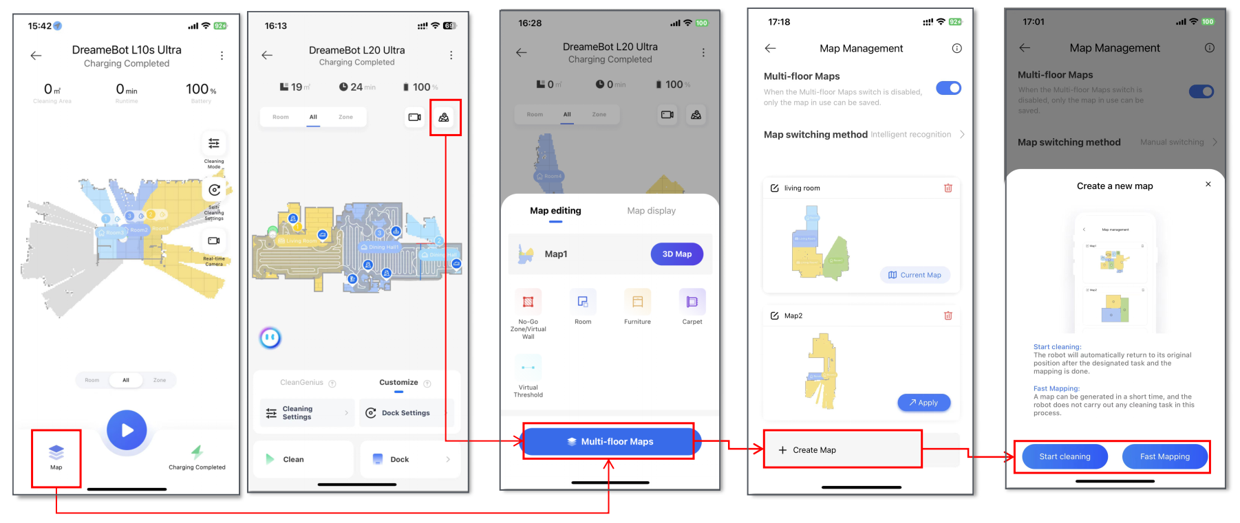

Lors de l'installation, j'ai fait une cartographie de la maison, mais pas dans son entierté car une pièce était en travaux. Comment puis je l'ajouter? De même, comment ajouter une caeto de l'étage?
Veuillez ouvrir les portes des pièces nécessitant une cartographie et enlever les obstacles. Le robot complètera automatiquement la carte lors du prochain nettoyage.
Concernant les bâtiments à plusieurs étages :
1.Déplacez le robot et la station de charge/socle à l'étage correspondant ou dans un nouvel environnement, connectez l'alimentation de la station de charge/socle, et placez le robot sur la station de charge.
2.Cliquez sur l'icône de la carte dans l'application, activez l'interrupteur de carte multi-étages, et cliquez sur le signe "+Créer Carte" ci-dessous pour créer une nouvelle carte.
3.Vous pouvez choisir de commencer le nettoyage ou de cartographier rapidement pour créer une carte du nouvel environnement. Veuillez laisser le robot démarrer depuis la station de charge. Après avoir terminé le travail et retourné automatiquement à la station de charge, il enregistrera automatiquement la carte et complétera la partition, pouvant sauvegarder jusqu'à trois ou quatre cartes.
Veuillez noter qu'après que le robot a démarré depuis la station de charge/socle, ne changez pas la position de la station de charge/socle. Et, si la batterie est faible ou si quelqu'un aide à retourner à la station de charge/socle pendant le processus de nettoyage, la carte ne peut pas être enregistrée.
4.Après que la carte a été enregistrée avec succès, si vous devez nettoyer l'un des étages, déplacez le robot à l'étage que vous souhaitez nettoyer, et passez à la carte correspondante dans l'application. (Remarque : Sans station de base, le robot ne peut pas retourner à la station de base pour remplir le réservoir d'eau pour le nettoyage, dans ce cas, le robot effectuera un nettoyage à sec pendant la tâche de nettoyage.)
5.Si le robot se déplace à un nouvel étage, vous devez d'abord créer une carte en tapant sur Cartes Multi-étages>Créer Carte. Par conséquent, assurez-vous que l'étage où se trouve le robot est cohérent avec la carte avant de commencer le nettoyage.
