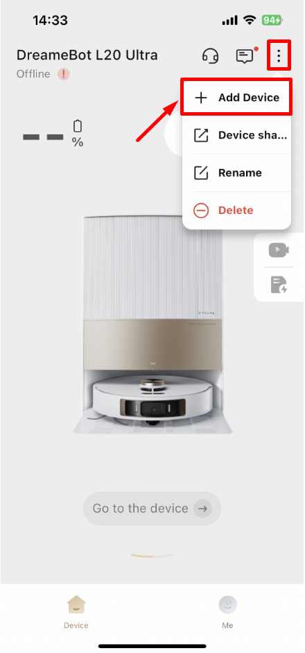

Bonjour, concernant le problème d'appareil hors ligne, veuillez suivre les étapes ci-dessous pour tenter de le résoudre.
1. Vérifiez que le robot est éteint. S'il est éteint, appuyez longuement sur le bouton d'alimentation pour le rallumer, puis reconfigurez le réseau. (Cliquez sur « + Ajouter un appareil » pour reconfigurer le réseau.)

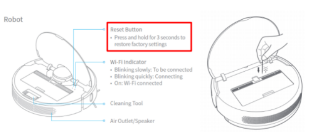

2. Ouvrez le capot du robot (comme illustré) et vérifiez l'état du voyant Wi-Fi lors de la configuration du réseau. Le voyant Wi-Fi devient bleu fixe, indiquant une connexion réussie.
3. Si le voyant Wi-Fi est bleu fixe, mais que l'application indique que l'appareil est hors ligne, essayez de reconfigurer le réseau. (Cliquez sur « + Ajouter un appareil » pour reconfigurer le réseau.) Veuillez noter que la réinitialisation du robot réinitialise également la carte et d'autres paramètres.

Bonjour, c'est la deuxième photo de référence.
