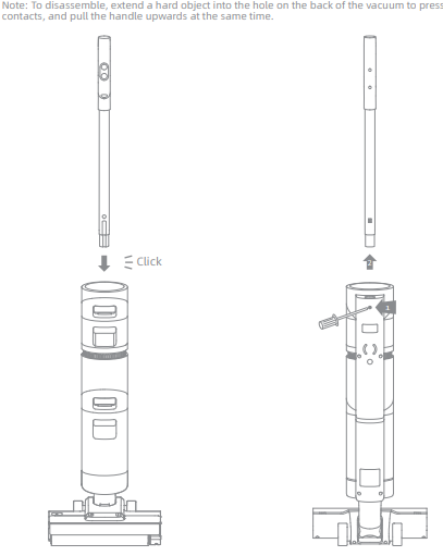

Je souhaite changer la brosse de nettoyage mais impossible de retirer la poignet, vu que les rouleaux sont vendus nus sans la poignet. Merci
Un clip est situé sous la poignée pour la fixer à l'appareil.
Utilisez un objet pointu (comme un tournevis ou une baguette) pour percer le trou à l'arrière de l'appareil.
Lorsque vous sentez que le clip est inséré dans la poignée, retirez-le en appuyant dessus.
Consultez l'illustration ci-jointe pour plus d'informations.
