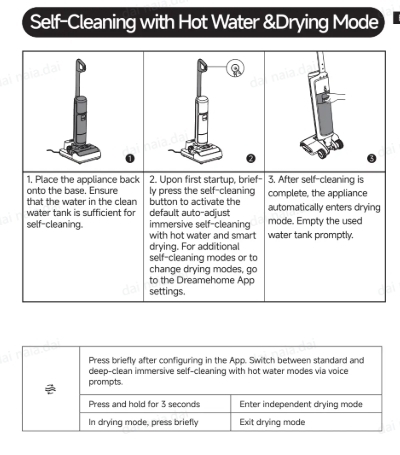

Bonjour, je souhaite savoir si l'auto nettoyage de la brosse apres utilisation du H15 pro heat est automatique ou faut il le lancer via l'application du téléphone ?
Bonjour, veuillez vous référer à l'explication de l'image ci-jointe et noter que l'autonettoyage ne peut être activé que lorsque l'appareil est en charge et que le niveau de batterie est supérieur à 20 %. Lorsque vous utilisez de l'eau chaude pour l'autonettoyage, ne touchez pas la brosse rotative, l'eau chaude ni le module chauffant de la base de chargement.
