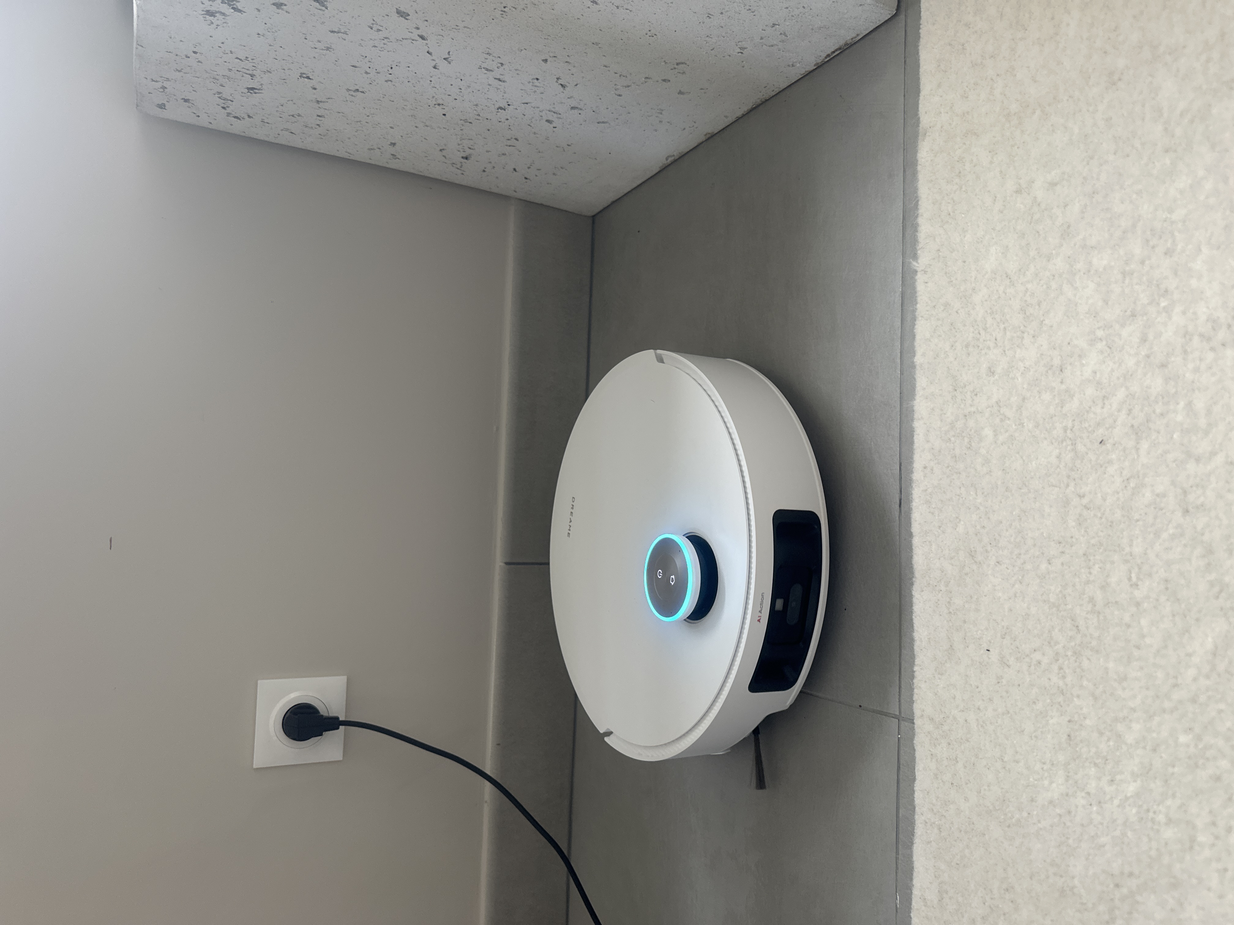

Bonjour, le robot date de 2 mois environ, et j’aperçois un bruit de clic lorsque l’aspirateur est en marche. Pouvez vous me dire ce qu’il faut faire ? C’est un bruit vraiment fort
