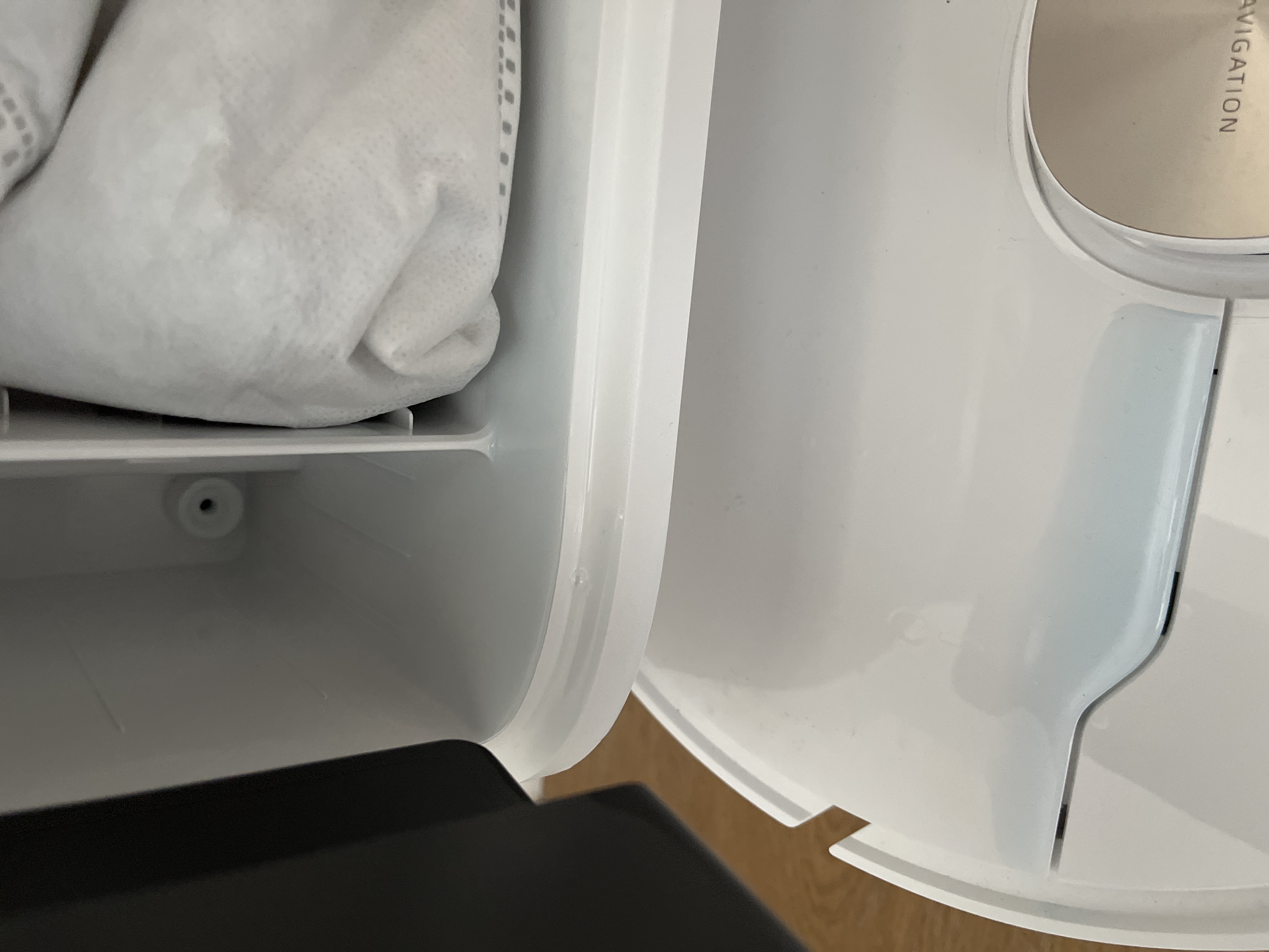

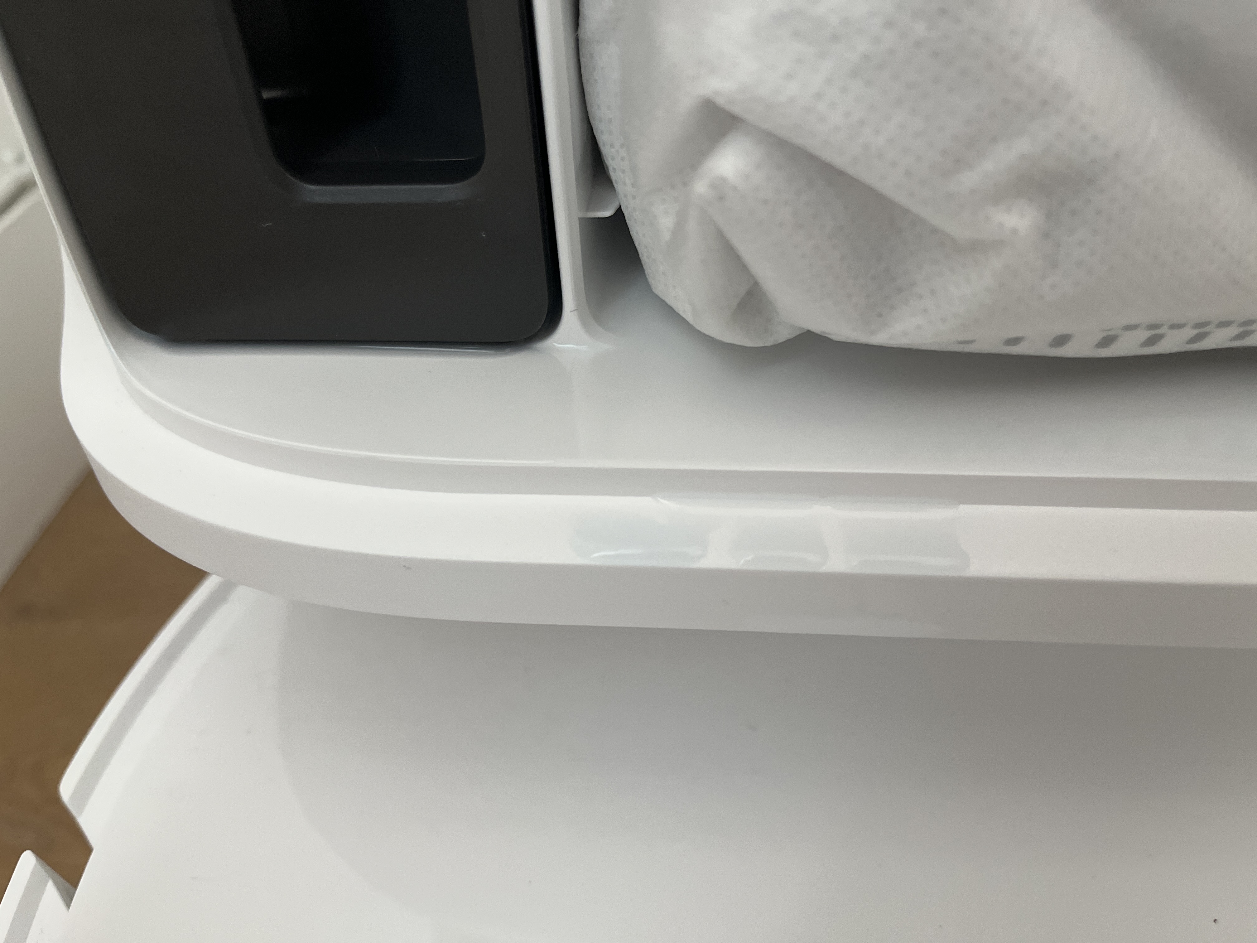

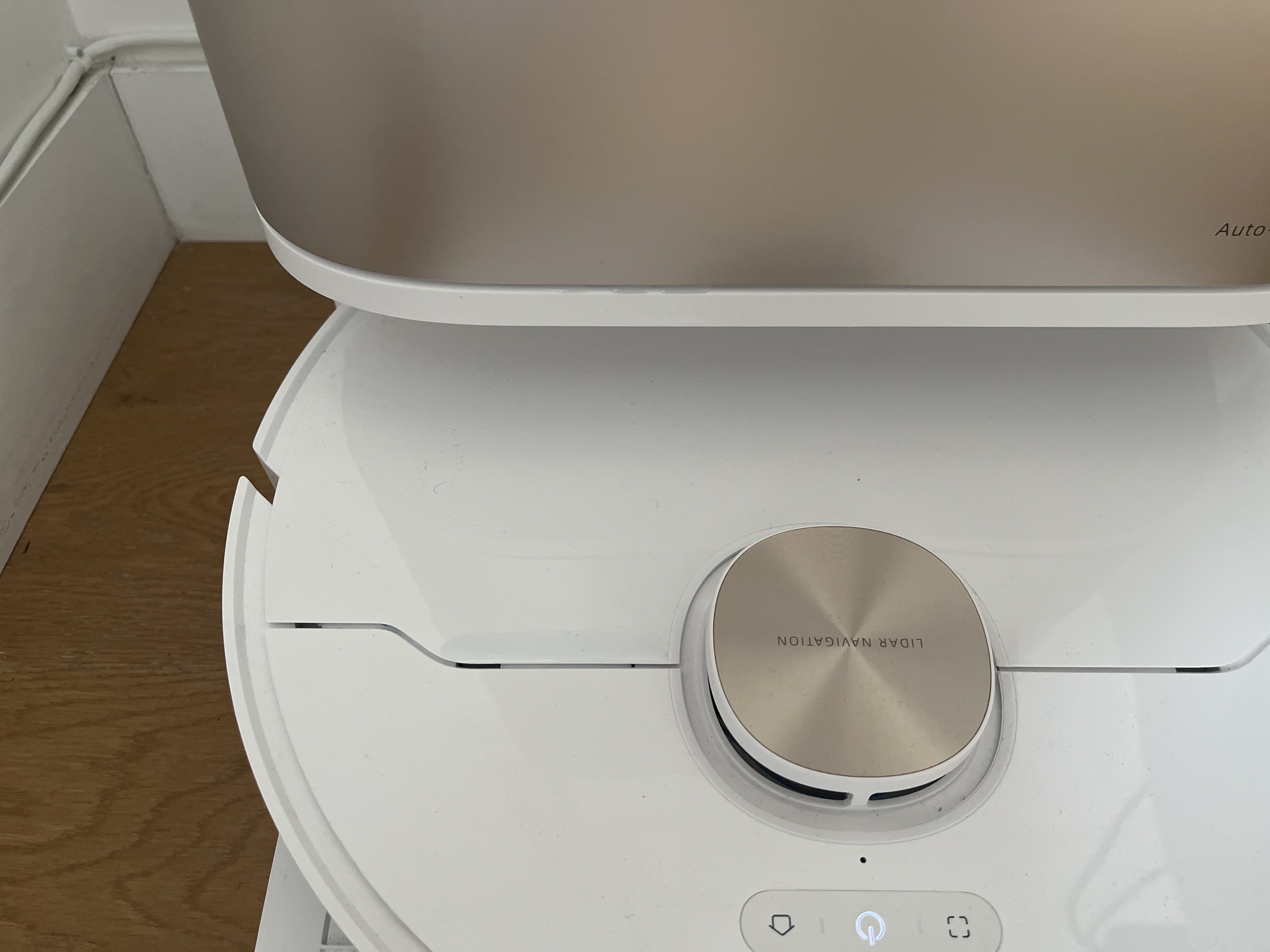

J’ai une fuite récurrente du produit nettoyant, qui coule de son compartiment sur le robot aspirateur. J’ai essayé à plusieurs reprise de réenclencher le compartiment, sans réussite. Avez-vous rencontré un tel problème ?

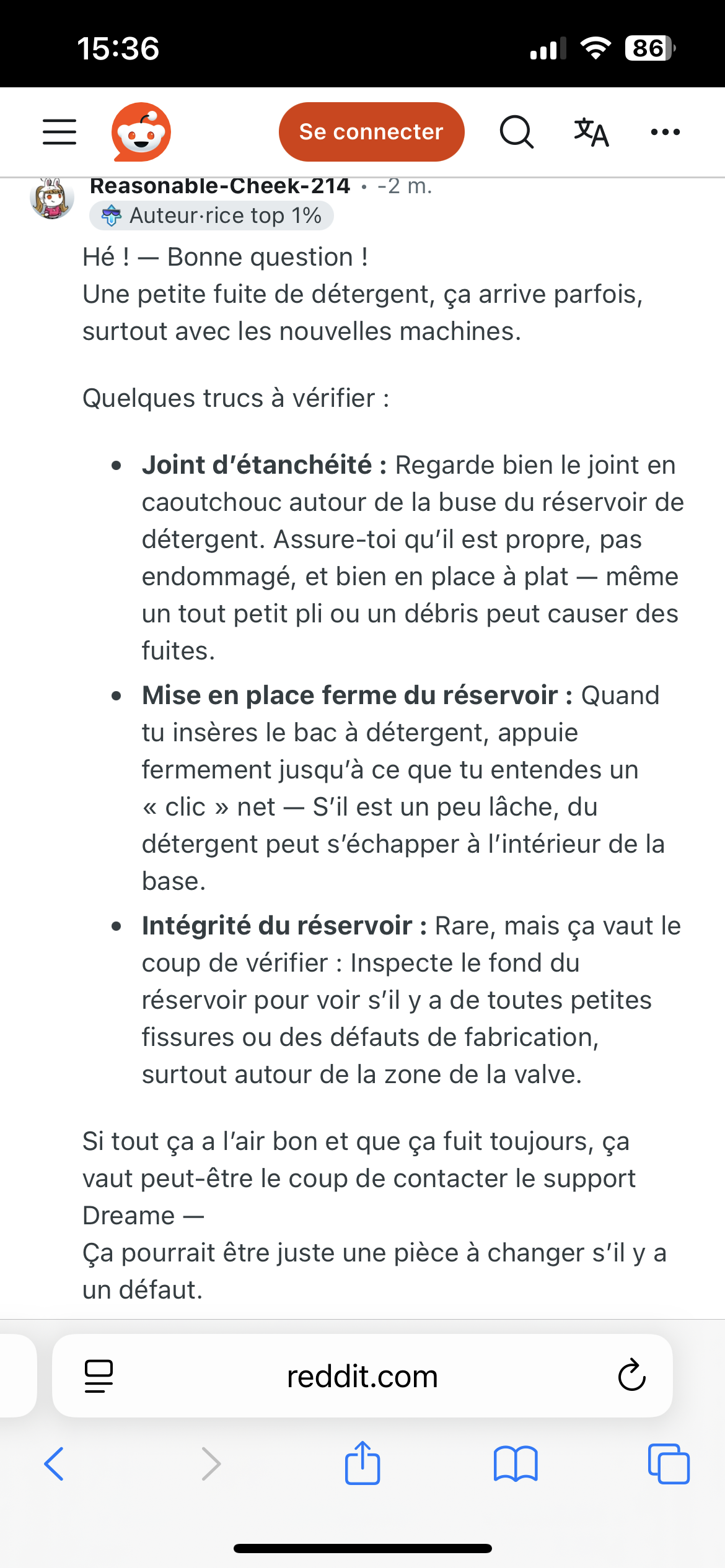

En attendant, il y a quelques points à vérifier…

J'ai eu le même problème, j'ai du démonter le robot pour changer les tuyaux de distribution d'eau à la pompe et au réservoir, ils étaient abîmés depuis la sortie d'usine, et avec le temps l'eau c'est infiltrée dans le compartiment batterie et j'ai du changer celle-ci car le BMS avait pris l'eau.

Suite sujet : retour chez le revendeur, le diagnostic est bien une fuite du bac de détergent. Produit échangé contre le modèle L40 Ultra (modèle initial plus commercialisé par l’enseigne), espérons que celui ci n’a pas la même anomalie. À suivre.
