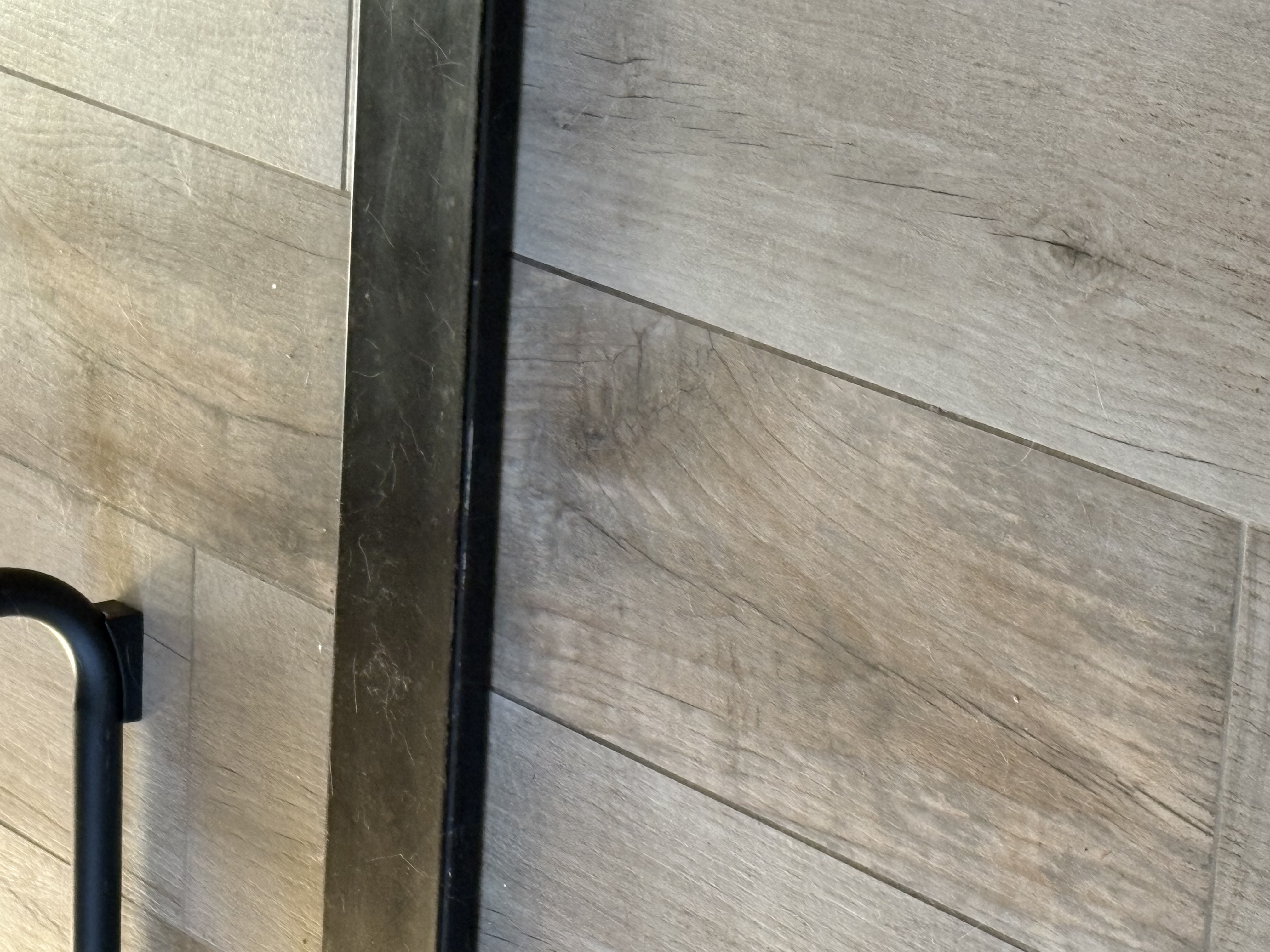

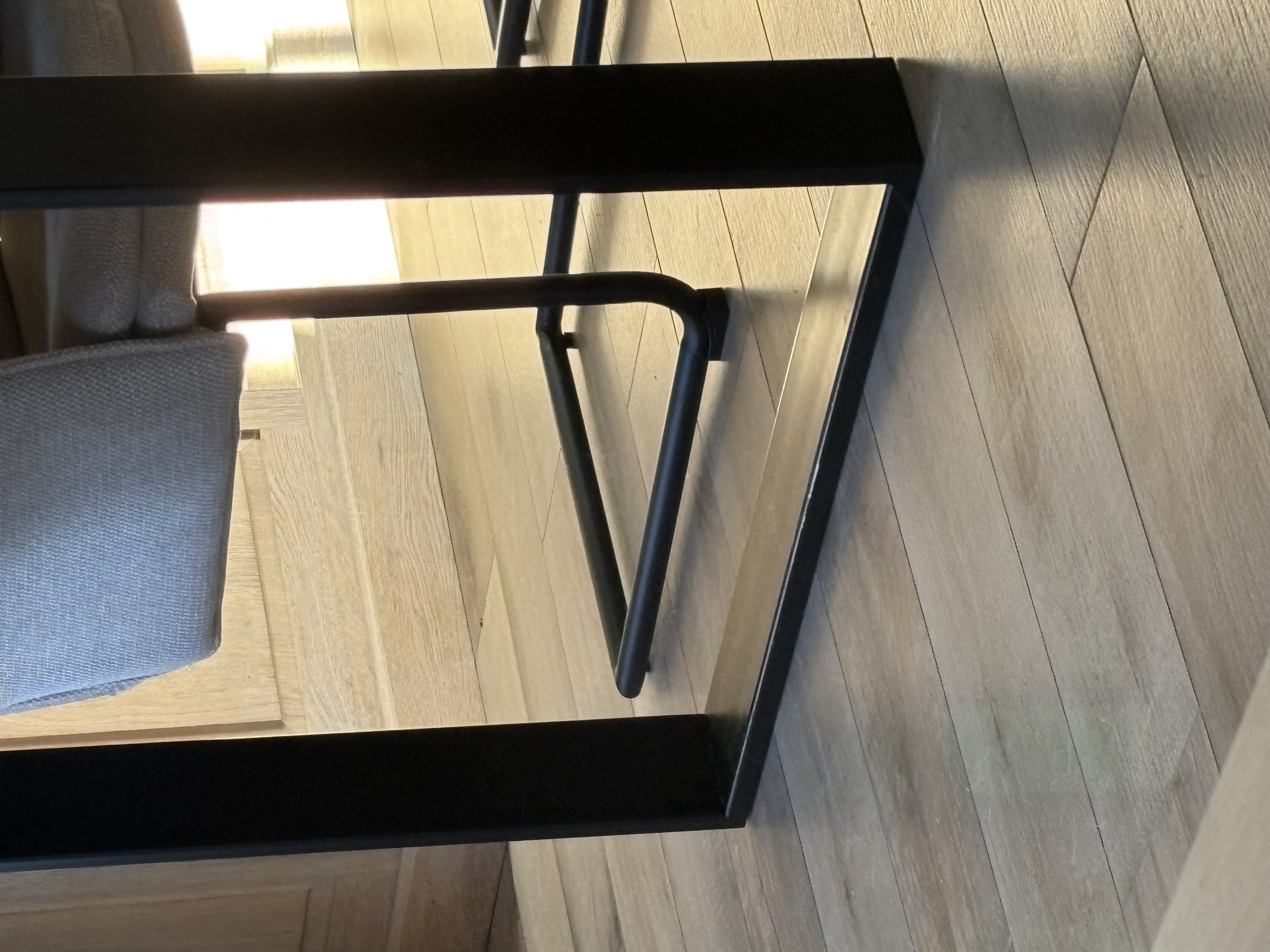

Savez-vous si il y a moyen d’empêcher l’aspirateur d’aller sur les pieds de table ?
Il essaye à chaque fois d’aller au dessus comme si c’était un tapis mais du coup il fait pleins de griffe.
Je préfère qu’il n’y aille pas mais impossible d’empêcher ou de bloquer cette zone .. help me svp 🥺
Bonjour, le robot est équipé d'une protection anticollision. Cependant, si l'objet en collision est de couleur sombre ou présente une petite surface de contact et que le robot ne peut pas le détecter, il risque d'entrer en collision. Soyez rassuré.
2. Si le robot rencontre un obstacle ou se bloque, il marchera directement le long du bord de l'objet en collision et activera le mode de marche sur le bord, heurtant systématiquement l'obstacle.
3. Le capteur d'évitement d'obstacles du robot utilise la détection infrarouge. La lumière se reflète lorsqu'il éclaire un objet. Les objets noirs absorbent la lumière. Certains objets à forte réflectivité ou de couleur sombre peuvent provoquer des collisions. Pour les zones de mobilier noir, il est recommandé de définir une zone restreinte.
