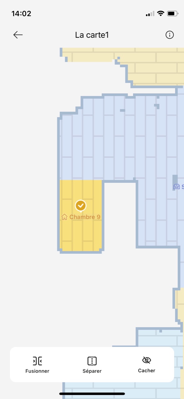

GH635348 6 étage
Aucun menu ne correspond. Alors, comment renommer ? Cf capture jointe. Le menu « Cloisons » ne contient que les menus « Fusionner. Séparer. Cacher. »
Bonjour, il n'existe pas d'option de renommage pour les comptes partagés. Seul le compte principal peut être renommé.
