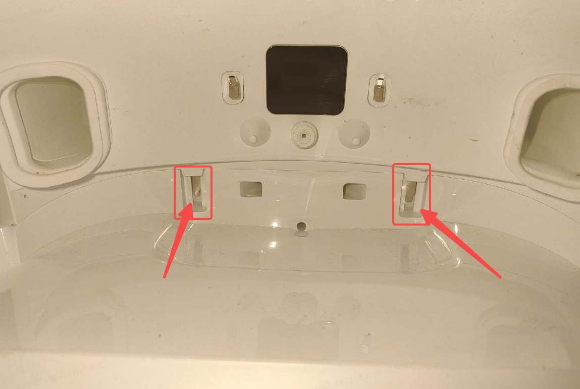

Bonjour à tous,
Je rencontre un gros souci avec mon aspirateur laveur Dreame. Lorsqu’il se met à nettoyer les serpillières, l’eau sale ne s’écoule plus du tout. Pourtant, rien ne semble bouché : j’ai vérifié les tuyaux, les réservoirs, tout a l’air en ordre.
Le plus frustrant, c’est que Dreame ne m’apporte aucune solution concrète malgré mes relances. Et ce qui m’inquiète encore plus, c’est que l’appareil a moins de 6 mois… Je commence à me demander s’il n’y a pas un défaut plus grave.
Est-ce que quelqu’un a déjà eu ce genre de problème ? Des pistes à me donner ? Merci d’avance pour votre aide !
Pour résoudre ce problème, veuillez suivre les étapes ci-dessous :

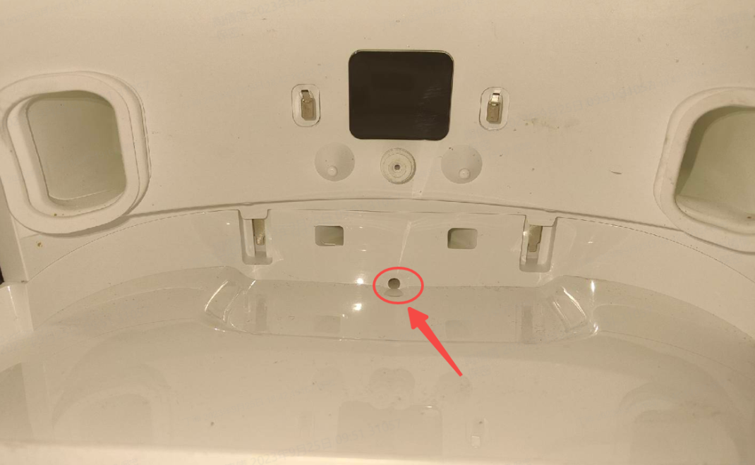

1. Retirez la plaque de lavage, vérifiez si le drain est obstrué et nettoyez-le (voir Figure 1). Essuyez ensuite le capteur de débordement de la plaque de lavage (voir Figure 2).

Cher client, voici la deuxième photo
