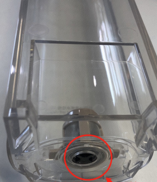

Cher client,
Veuillez nous excuser pour la gêne occasionnée.
1. À la mise en marche de l'aspirateur, il peut y avoir de l'air dans le tuyau. Laissez l'aspirateur fonctionner quelques instants, puis réessayez.
2. Si le réservoir d'eau propre est rempli d'eau purifiée et que la pureté est élevée, le capteur du réservoir d'eau propre est difficile à identifier et peut provoquer de fausses alarmes.
3. Veuillez vérifier que le réservoir d'eau propre n'est pas installé. Dans le cas contraire, réinstallez-le et réessayez.
4. Appuyez sur la valve de sortie d'eau du réservoir d'eau propre et vérifiez qu'il rebondit normalement.
5. Posez l'aspirateur sur sa base et lancez l'autonettoyage pour vérifier s'il signale un manque d'eau et s'il s'arrête.
