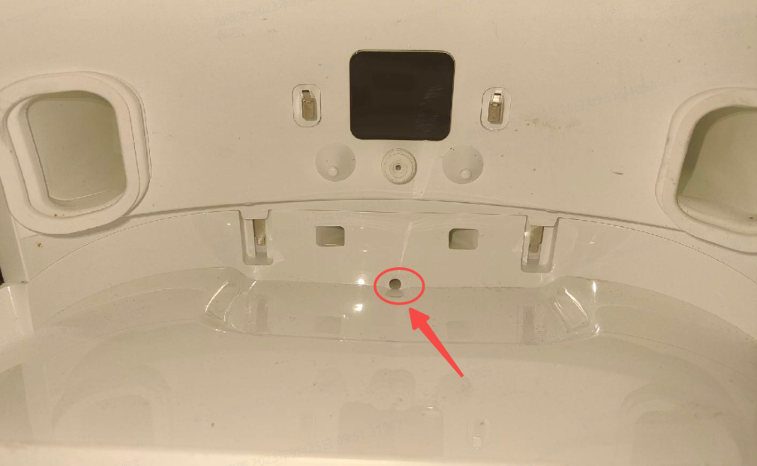

Bonjour, l eau sale reste dans la planche à laver. Je ne vois pas de probleme au joint du couvercle. Est ce qu il y a d autre joints à vérifier? Pouvez vous montrer avec des photos ce qu il faut faire? Ou vérifier que ce n est pas bouché? Merci

Bonjour, concernant le problème d'eaux usées dans la plaque de nettoyage, veuillez suivre les étapes ci-dessous :
1. Retirez la plaque de lavage, vérifiez si la sortie d'eaux usées est obstruée et nettoyez-la (voir Figure 1). Essuyez ensuite le capteur de débordement de la plaque de lavage (voir Figure 2).

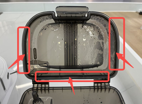

2. Retirez l'ancien réservoir d'eau et vérifiez si son joint est desserré ou sale. Veillez à le réinstaller manuellement à temps et à l'essuyer avec un chiffon propre (voir Figure 3).
3. Après avoir vidé les eaux usées, fermez la boucle de l'ancien réservoir d'eau pour vous assurer qu'il est bien fixé.
4. Remettez l'ancien réservoir d'eau sur son socle et appuyez doucement dessus pour le maintenir en place.
5. Essuyez l'eau restante dans le socle avec un chiffon sec, installez la plaque de lavage et vérifiez si le problème persiste.
Bonjour, c'est la deuxième photo.

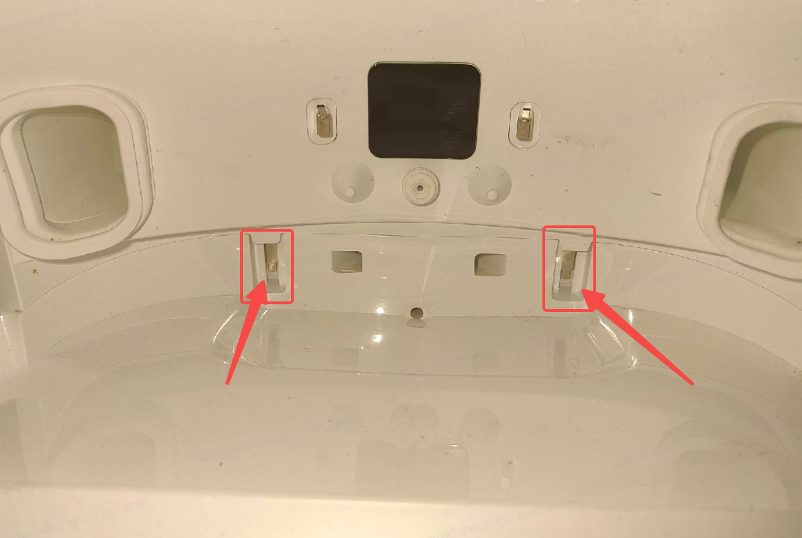

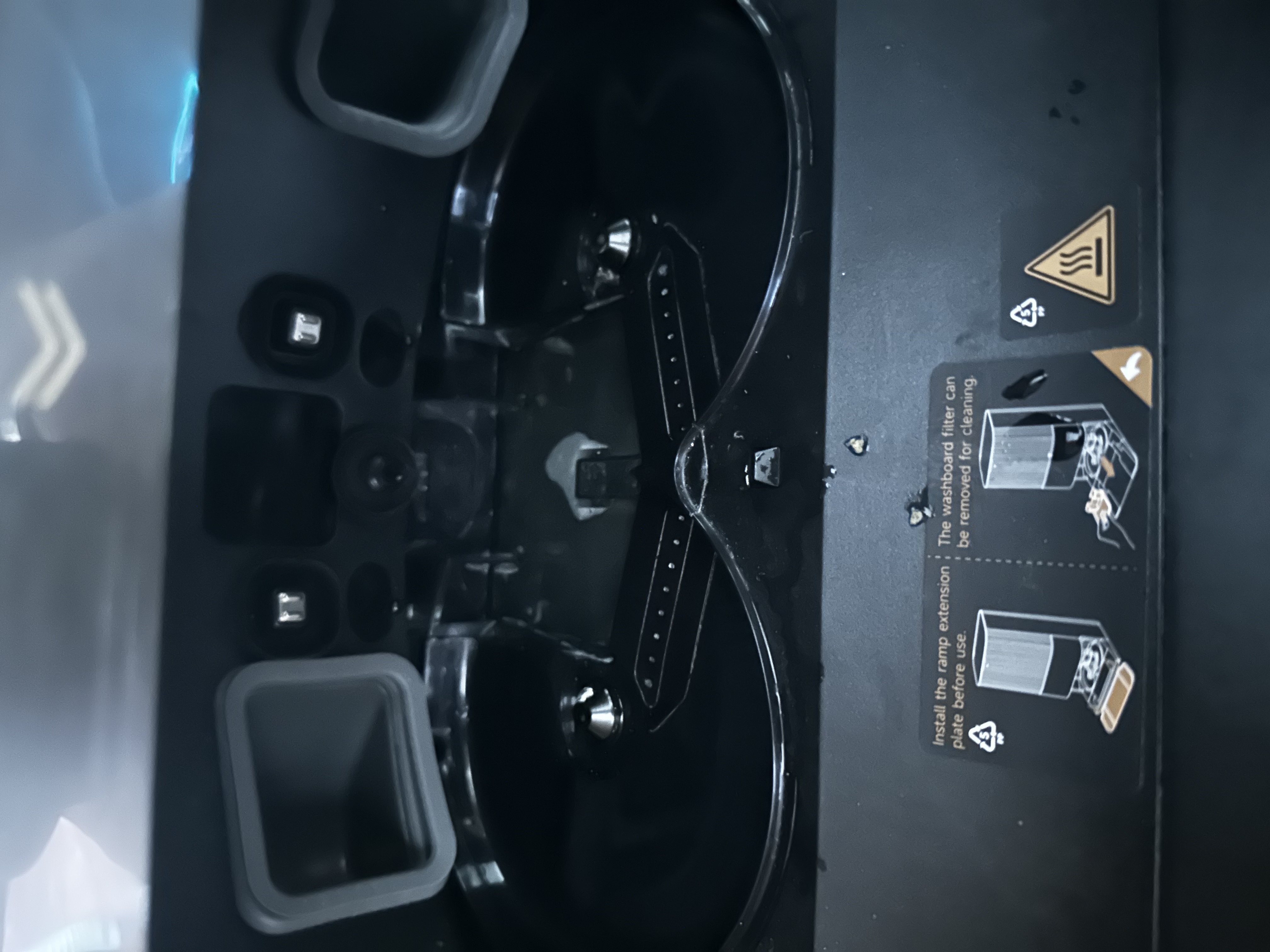

Bonjour, voici la troisième photo ci-jointe. J'espère qu'elle vous sera utile.
