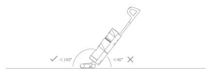

Essayez de pousser et de tirer l'appareil doucement d'avant en arrière. Lors de l'utilisation, l'angle ne doit pas être trop bas (évitez d'incliner l'aspirateur à plus de 140°). Une fois le nettoyage terminé, le filtre doit être soigneusement séché.
