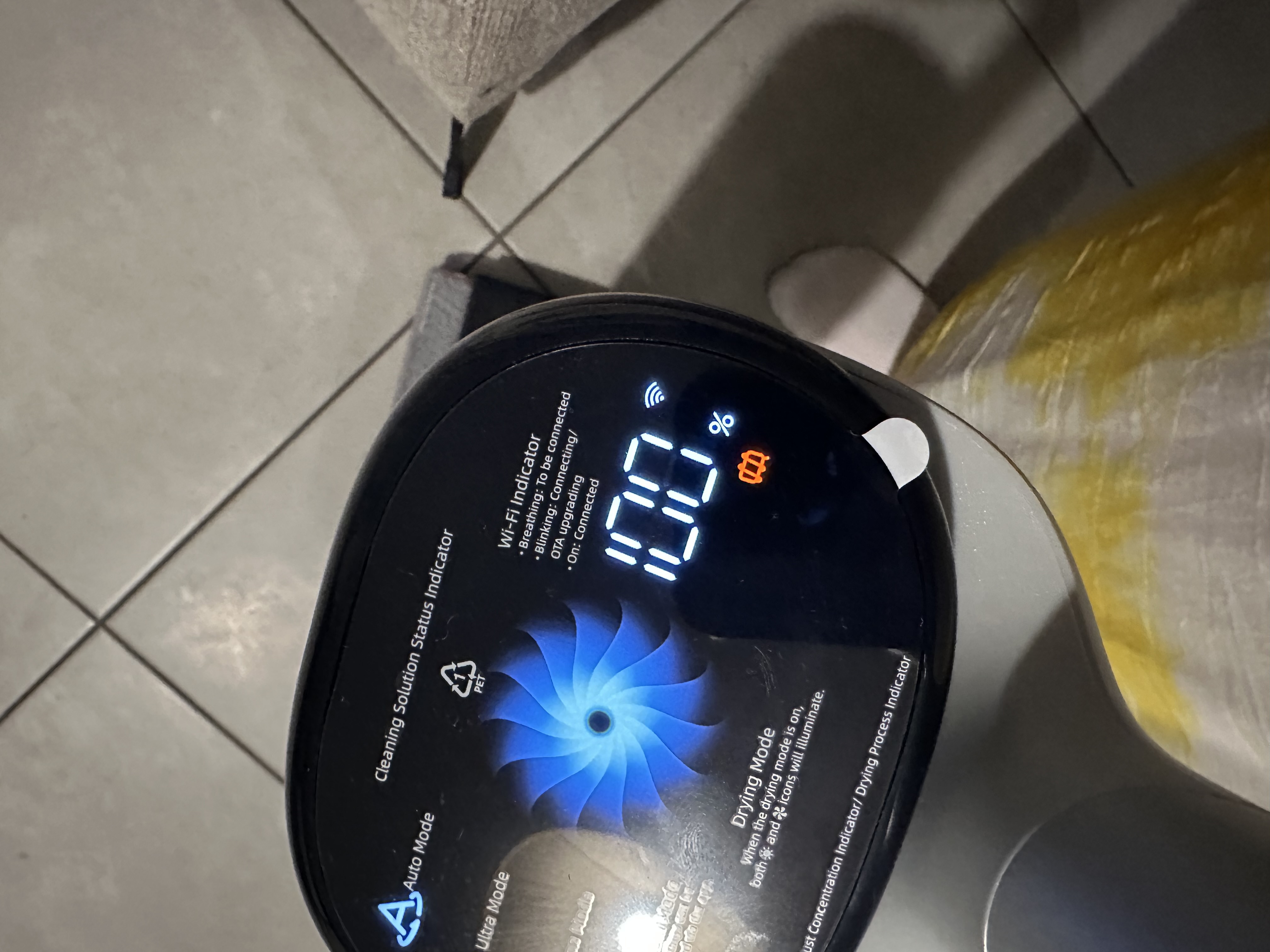

Bonjour j'ai reçu en cadeau le dream H14pro sa me met un message d'erreur je peu pas m'en servir , esque une personne a la solution ?

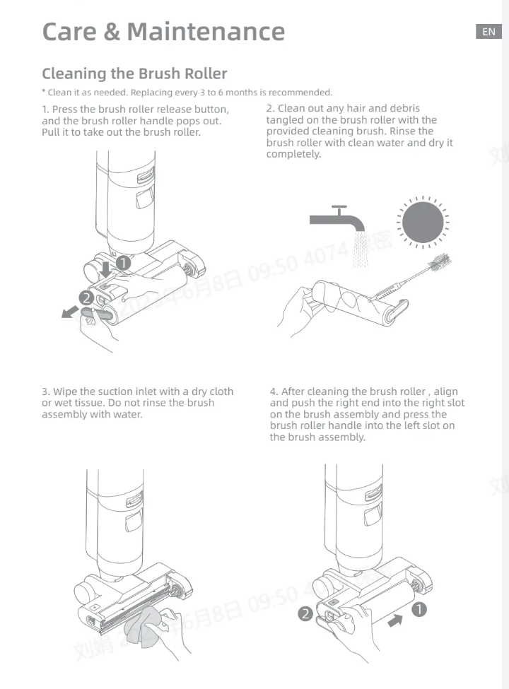

@QX612173
Bonjour, veuillez suivre les étapes ci-dessous pour nettoyer la brosse rotative. Redémarrez-la ensuite pour vérifier son bon fonctionnement.
Si les étapes ne vous semblent pas claires, vous pouvez consulter le manuel et trouver cette page dans la section Entretien et maintenance.
