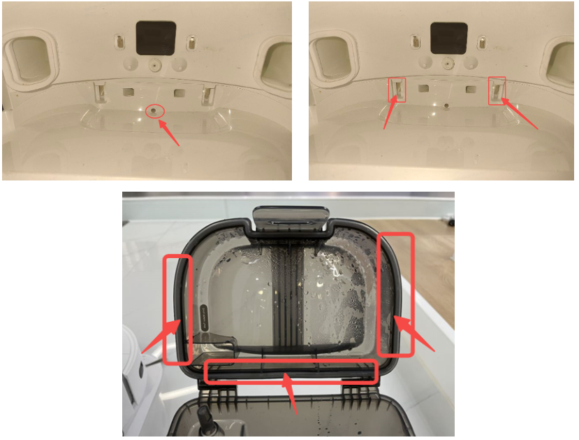

Pour le problème d'écoulement d'eau de la plaque de nettoyage, veuillez vérifier s'il y a des objets étrangers bloquant le drain. Vérifiez également si le joint de la cuve d'eau sale est desserré ou déformé.
Ensuite, nettoyez le capteur de débordement pour voir si cela peut résoudre le problème.
Pour le problème du robot qui ne peut pas se recharger, nous vous suggérons de vérifier si la station de base est correctement alimentée, puis de débrancher et de reconnecter le câble de charge.
Nettoyez également les contacts de charge sur le robot et la station de base pour vous assurer d'un bon contact pendant la charge.
Si après avoir essayé les étapes ci-dessus le problème persiste, vous devrez contacter le service après-vente pour obtenir plus d'aide.
