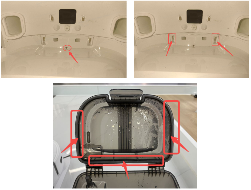

Bonjour, lorsque je programme un lavage celui-ci s’arrête car niveau d’eau anormal sur la planche même en la nettoyant
Pour résoudre ce problème, veuillez suivre les étapes suivantes :
Veuillez retirer la plaque de nettoyage, vérifier si l'orifice de vidange est bouché et le nettoyer (voir photo 1). Essuyez également le capteur de débordement de la planche à laver (voir photo 2).
Retirez l'ancien réservoir d'eau et vérifiez si le joint d'étanchéité de l'ancien réservoir est desserré ou sale. Assurez-vous de le réinitialiser manuellement et de l'essuyer avec un chiffon propre (voir photo 3).
Après avoir vidé l'eau sale, fermez le clip de l'ancien réservoir et assurez-vous qu'il est bien en place.
Remettez l'ancien réservoir dans la station de base, appuyez doucement vers le bas pour vous assurer qu'il est correctement installé.
Essuyez l'eau résiduelle de la base avec un chiffon sec, installez la plaque de nettoyage et vérifiez si le problème persiste.
Si le problème persiste, veuillez contacter notre service après-vente pour une assistance supplémentaire.
