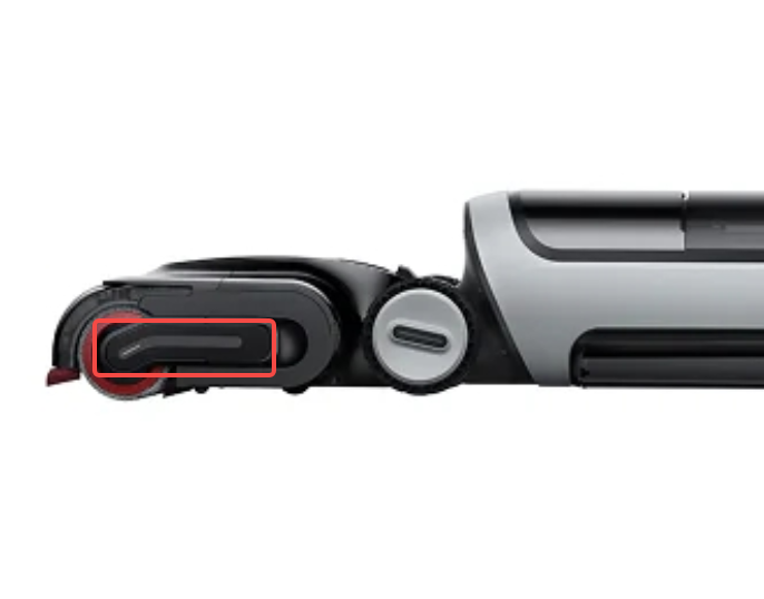

Je viens d'acquérir le H15 pro heat et aux premiers essais, même en mode eau chaude, je ne sens pas de chaleur, ni au sol, ni sur la brosse. Comment savoir si cela marche correctement ou que faire? Merci d'avance
En mode eau chaude, lorsque l'écran de la machine affiche 100%, attendez une minute pour vérifier si l'eau est chauffée.
Vous pouvez vérifier si l'indicateur de température sur le côté de la brosse rotative devient rouge. Si c'est le cas, cela signifie que cette fonction fonctionne normalement. Si cela ne devient pas rouge, cela signifie que la fonction d'eau chaude est défectueuse. (Référez-vous à l'image jointe)
