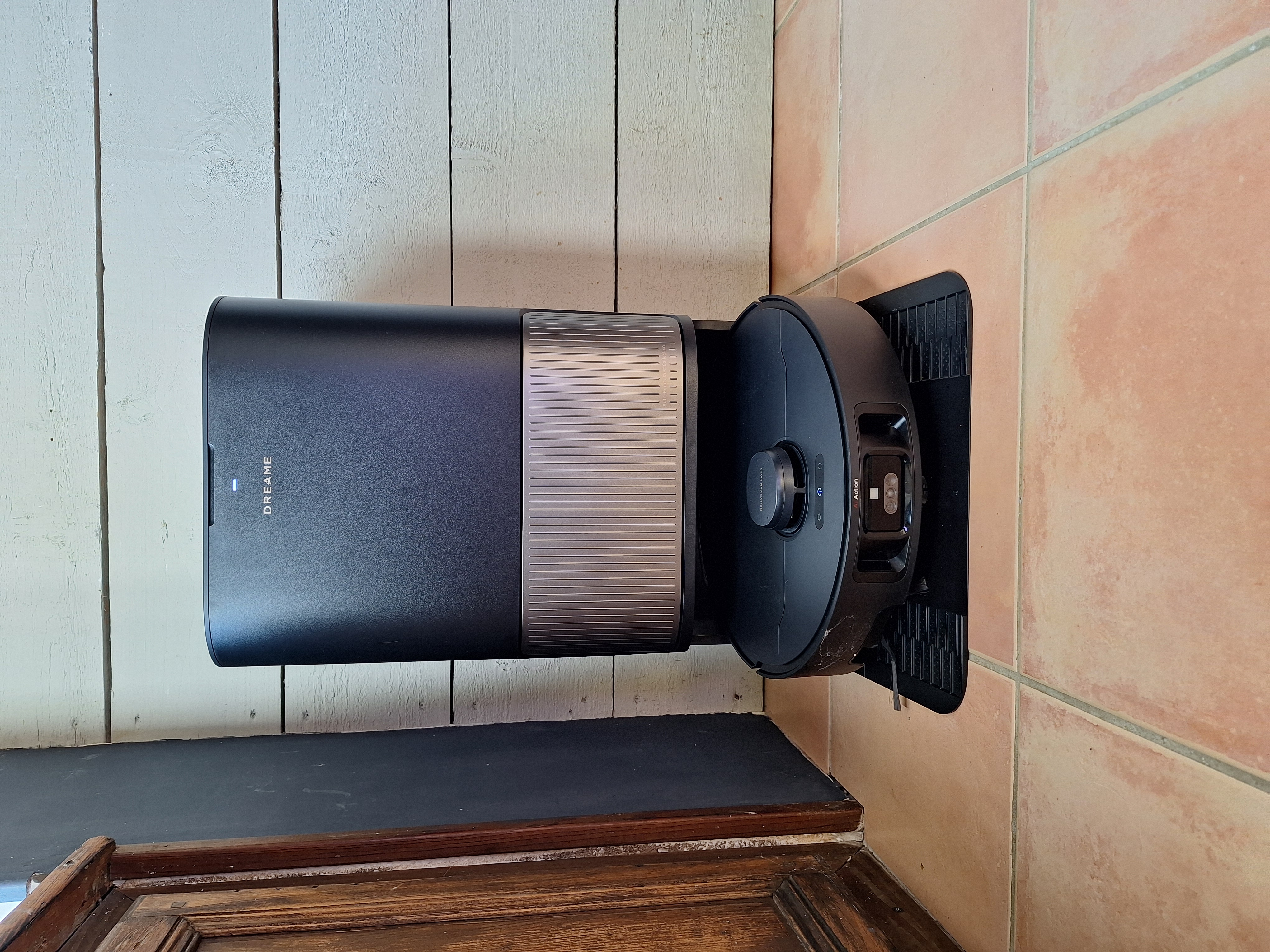

Je viens de recevoir mon L40s pro ultra, j’en suis pour le moment satisfaite !
Cependant, je rencontre un problème, je n’arrive pas à cartographier l’étage de ma maison pour lui faire créer et enregistrer une carte supplémentaire. Il la commence bien, mais ne la termine jamais car il veut retourner a la base qui n’est pas sur l’étage. Comment faire ?
Je vous remercie !
