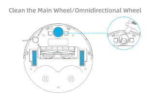

Bonjour, comment fait on pour nettoyer la roue omnidirectionnelle du x40 ultra complete? Il y a des cheveux emmêlés dedans mais je ne trouve pas comment la nettoyer.
Retournez le robot et tirez vers le haut pour retirer la roue omnidirectionnelle.
Enlevez les cheveux et la saleté présents sur la roue et l'essieu.
Appuyez fermement vers le bas pour réinstaller la roue.
