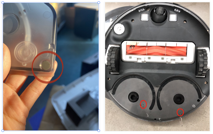

S'il n'y a pas d'eau qui coule, retirez le support du tampon, puis utilisez un fil de fer, un cure-dent ou d'autres objets pour piquer l'orifice de sortie d'eau au fond du robot (veuillez vous référer aux photos jointes dans la section des commentaires). Vérifiez si le problème de nettoyage est résolu.

1. Veuillez vérifier si le réservoir d'eau est correctement installé :
Confirmez s'il y a un aimant dans les coins du réservoir d'eau (veuillez vous référer à l'image jointe 1), et utilisez un objet en fer pour vérifier son magnétisme. Ensuite, réinstallez le réservoir d'eau en l'enfonçant jusqu'à entendre un "clic".
2. Vérifiez s'il y a des gouttes d'eau qui coulent :
Retirez le tampon de la vadrouille et installez uniquement le support de tampon de vadrouille. Dans l'application, sélectionnez le mode de nettoyage et commencez à nettoyer, puis vérifiez s'il y a des gouttes d'eau sur le sol pendant le nettoyage.
3. Vérifiez si le calcaire bloque :
Si le test de l'étape 2 n'entraîne pas de sortie d'eau, utilisez un fil de fer, un cure-dent ou un autre objet pour piquer la sortie d'eau au bas du robot (voir l'image jointe 2), puis répétez les étapes précédentes. Après avoir essayé ces étapes, vérifiez si la fonction de nettoyage fonctionne normalement.
Si les étapes ci-dessus ne résolvent toujours pas la panne de votre appareil, veuillez contacter notre service après-vente pour obtenir plus d'aide.
