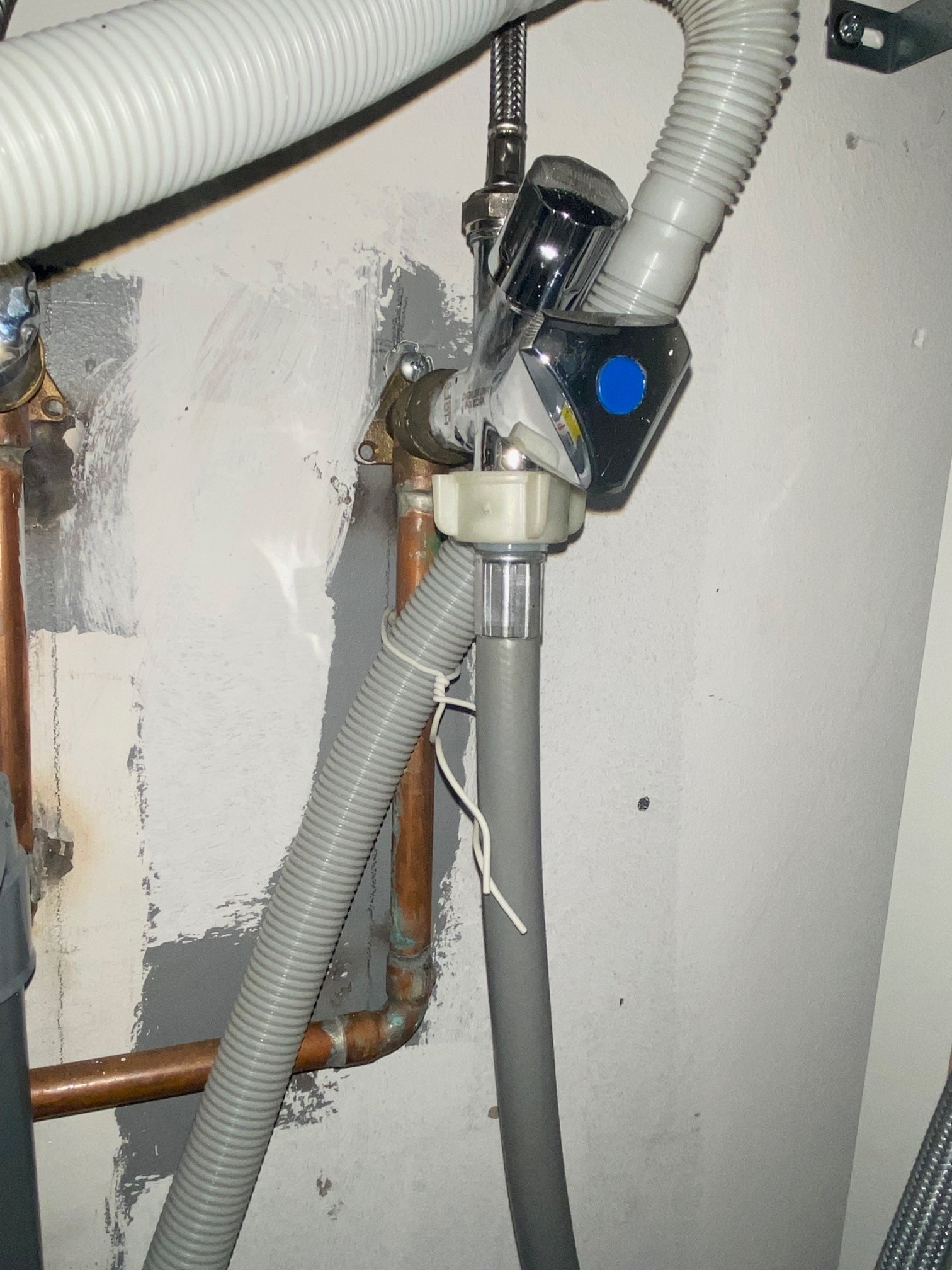

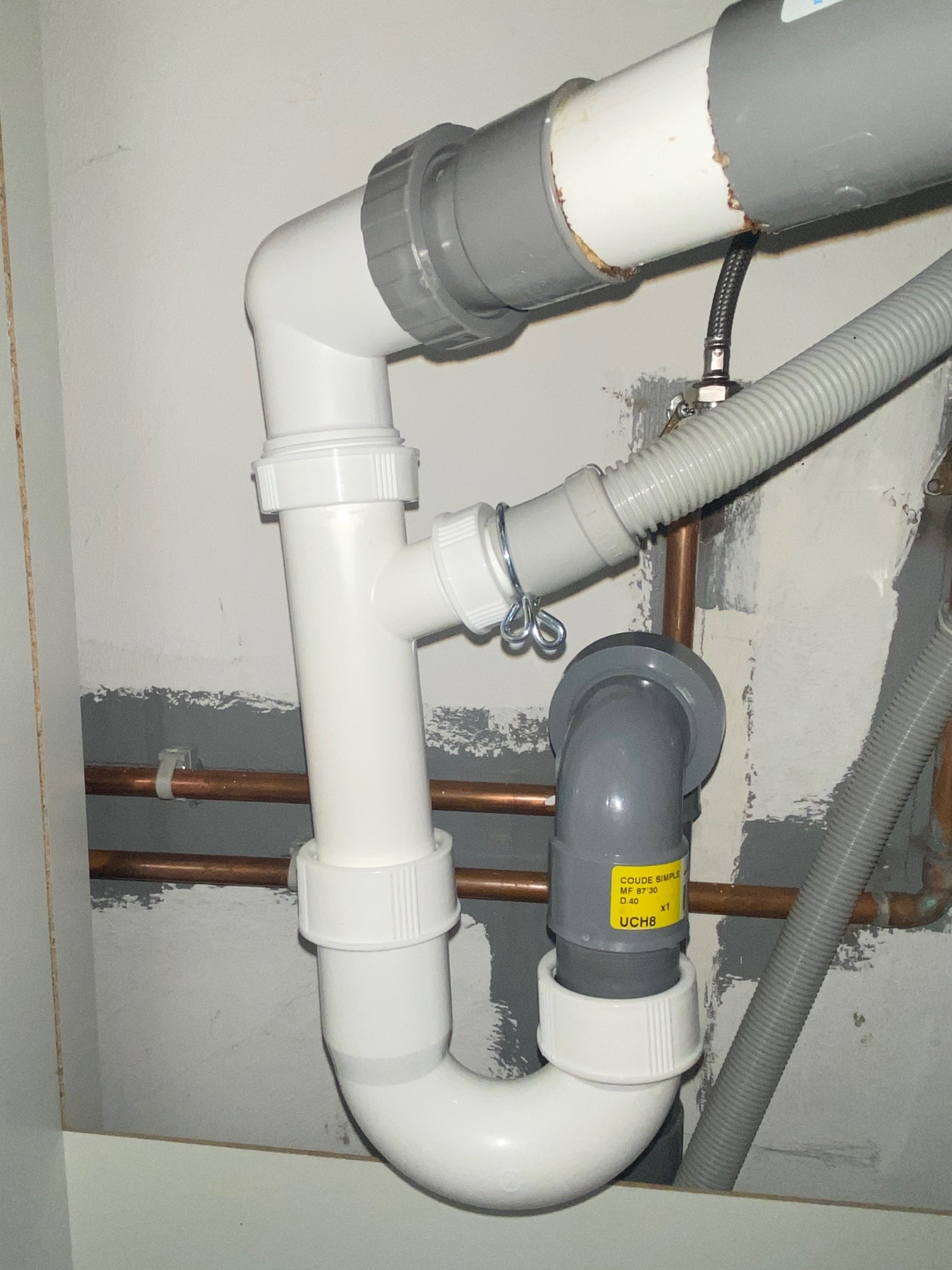

Quelqu’un peut-il m’aider pour l’installation du kit de raccordementd’eau. J’aimerais brancher l’évacuation d’eau sur le même tube blanc que l’évacuationdu lave-vaisselle. Ou peut-on trouver un tube pour connecter les 2 ? J’ai50cm du sol au tube blanc, la hauteur pose telle un problème pour l’évacuationde l’eau sale ? Merci pour votre aide.
B Link Smilies Télécharger
Vous pouvez consulter la vidéo d'installation sur le site officiel (cliquez sur le lien et faites défiler la page pour la visionner) :
https://fr.dreametech.com/produc ... idange-automatiques
Vous pouvez également vous renseigner auprès de votre quincaillerie pour trouver un raccord adapté pour raccorder le tuyau d'évacuation au tuyau blanc.
Si vous utilisez une bonde murale, nous recommandons une hauteur maximale de 38 cm entre la bonde et le sol.
Nous espérons que cela vous sera utile.
