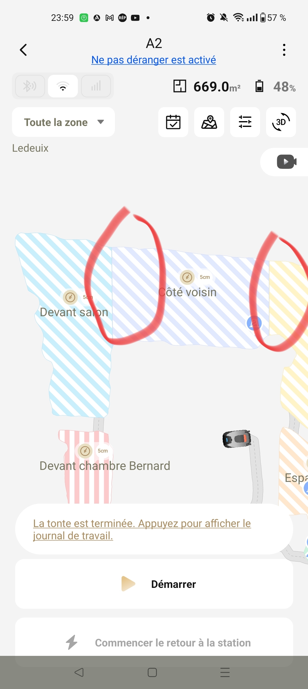

J'ai découpé mon terrain en plusieurs zones. Certains bords de zone sont fictifs.
Lors de la tonte des bords avec "Edge Master", la tonte se fait obligatoirement à 3 cm ce qui fait une démarcation sur mon terrain.
Une MAJ logicielle est-elle prévue prochainement ? Avez-vous une astuce en attendant ?
Dernière modification par ES683641 le 2025-9-29 06:03
Vous pouvez essayer de désactiver l'évitement des obstacles sur les bords. Après avoir désactivé cette fonction, l'effet de tonte des bords s'améliorera dans une certaine mesure.
Notre département technique a déjà pris connaissance de ce problème et s'efforce de l'optimiser. Veuillez attendre les mises à jour futures.
