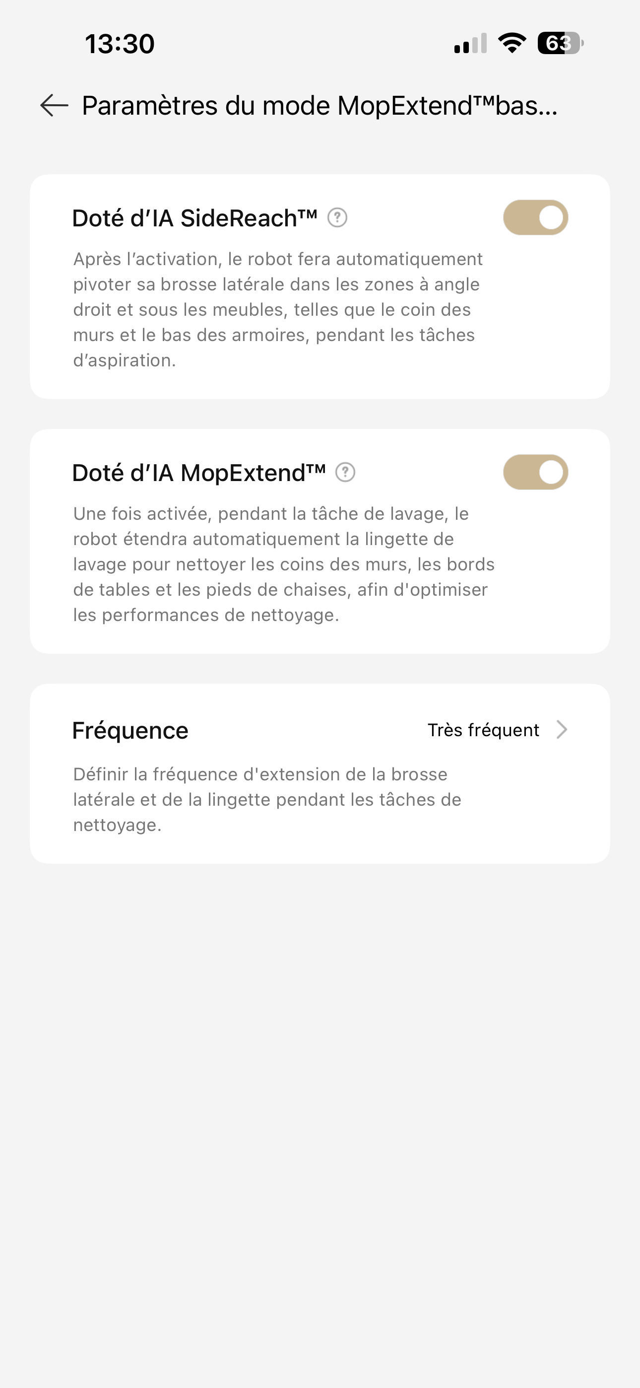

Bonjour.
Je viens de faire l’acquisition d’un Aqua10 ultra Roller complète.
C’est apparemment une très belle machine, malheureusement je n’arrive pas faire sortir la lingette le long des plinthes. Y a t’il une solution.
L’option est activée dans le menu il me semblé. Merci de votre aide.
B Link Smilies Télécharger
Si vous avez déjà activé cette fonction et sélectionné le mode haute fréquence, mais que la vadrouille ne s'étend toujours pas, il pourrait s'agir d'une défaillance du bras mécanique interne. Vous devez contacter notre service après-vente pour obtenir plus d'aide.
Si, après avoir sélectionné le mode "haute fréquence", la vadrouille peut s'étendre, cela signifie que cette fonction ne présente aucune anomalie. Vous pouvez désactiver la fonction "mode peu de collisions" pour voir si cela peut améliorer la situation.

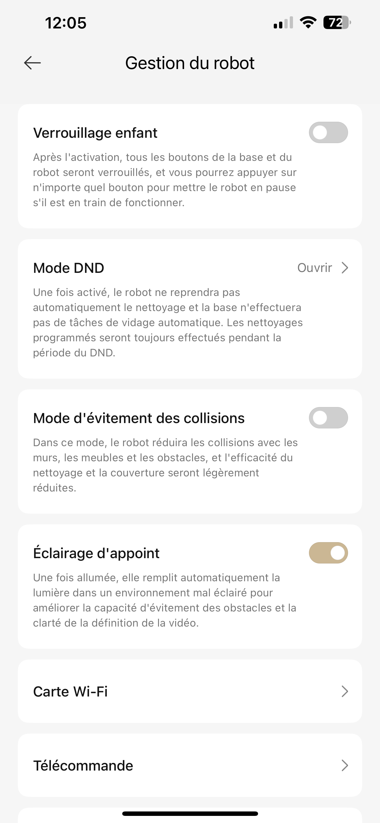

JY561062 3 étage
Essayez de désactiver le mode évitement de collision. Pour moi ça a fonctionné.
Vous me direz si ça fonctionne
Émilie
JY561062 4 étage
Dans ce mode là
