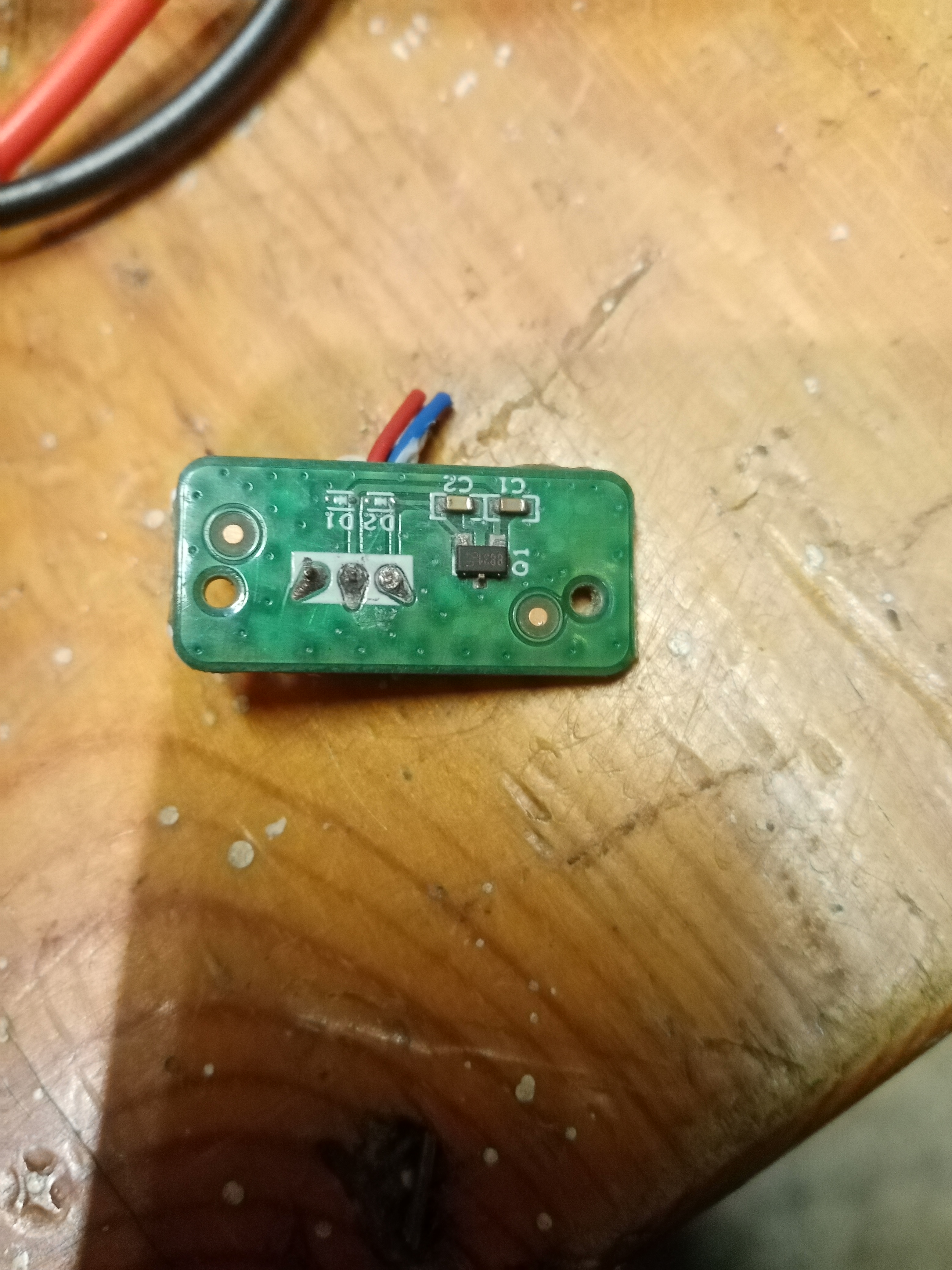

aprés seulement 3 mois d'utilisation le cadeau de ma mere un H12 Pro ne fonctionne plus !
Plus de detection de presence du reservoir d'eau sale !!
Mais comme ma mere a perdu le recu me voila devant un gros probleme !!
foutu pour foutu j'ai demonté le bébé ... un capteur a effet HALL HS en CC entre le + et la sortie ...
bref il ne me reste plus qu'a trouver si il sagit d'un capteur Hall lineaire/bipolaire ou unipolaire ...
je penche plus pour un unipolaire genre 43F mais bon a voir ....
je precise que si je connecte via une resistance le OUT du capteur a la masse il voit le reservoir lol qui n'y est pas bien sur !!
rebref ... si vous pouviez comfirmer cette ref .... pas fiable le truc hein qmm !!
Cyrille
RN205741 1 étage Auteur du sujet
c'est un MT8831AT difficile a trouver ...
