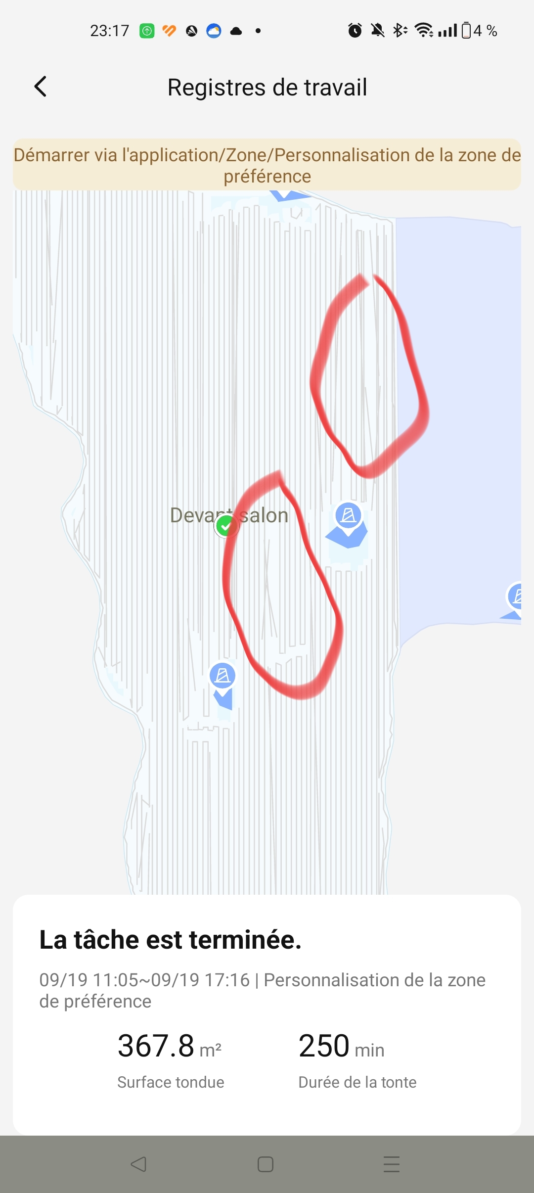

Le robot tondeuse ne tond pas certaines zones alors qu'il n'y a pas d'obstacle et l'herbe n'est pas haute.
Quel paramétrage dois je faire ?
Veuillez vérifier si les zones non tondues contiennent de l'herbe dépassant la hauteur définie pour l'évitement des obstacles. L'A2 peut interpréter l'herbe haute comme un obstacle lors de ses manœuvres d'évitement. L'A2 a du mal à tondre l'herbe dense dépassant 12 cm de hauteur ; nous recommandons de traiter préalablement ces zones avec une tondeuse à gazon classique.
Pendant son fonctionnement, l'A2 peut rencontrer des obstacles dynamiques, ce qui peut entraîner des zones manquées lors de l'évitement des obstacles. Ces zones seront tondes à nouveau lors des tâches suivantes.
L'A2 est moins efficace sur les pentes dépassant 15°, ce qui peut entraîner des zones manquées. Vous pouvez activer la fonction de réglage automatique de l'angle, qui modifie l'angle de tonte à chaque fois que le robot commence à fonctionner, ce qui permet d'éviter efficacement les zones manquées.
