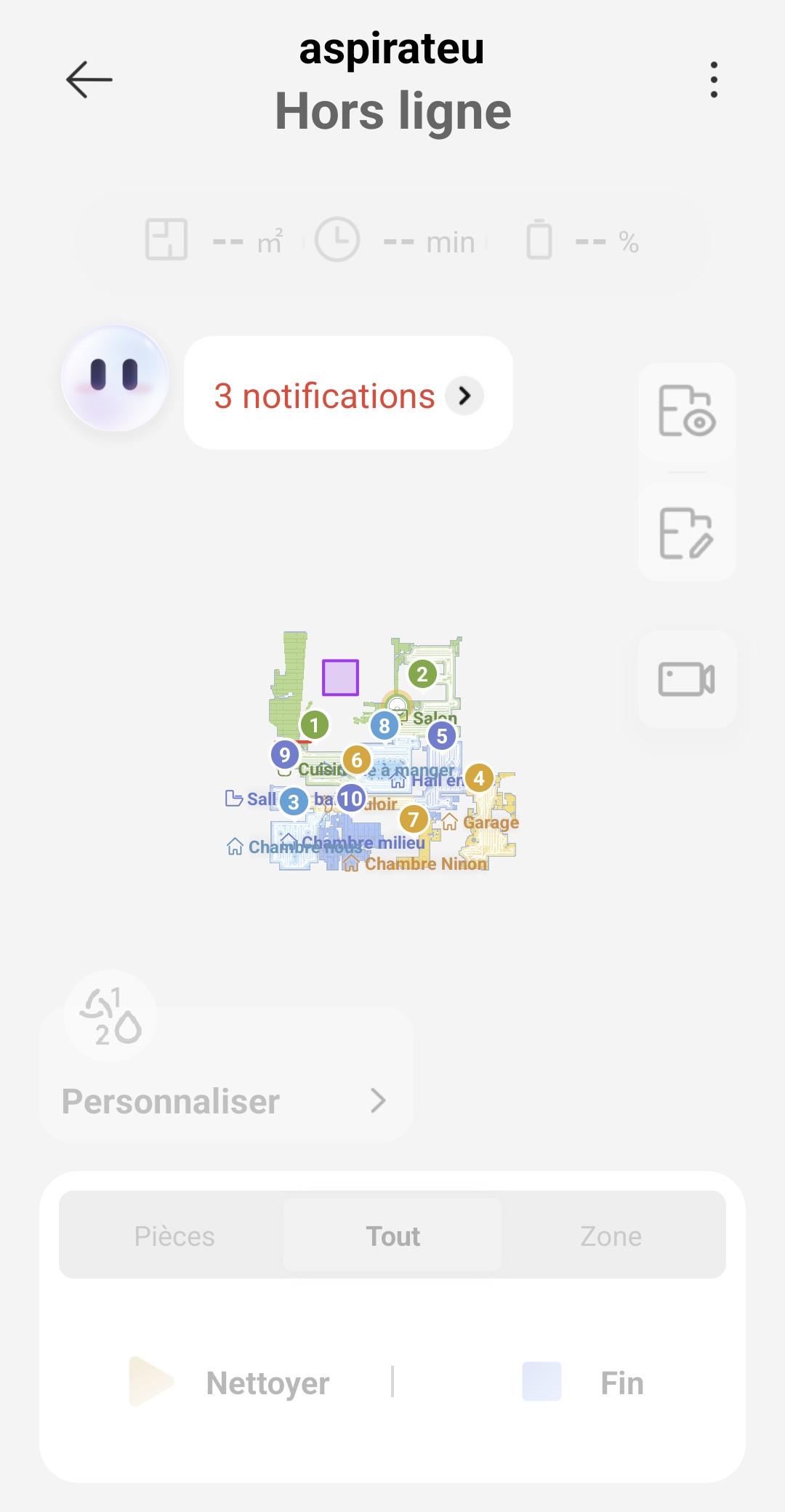

Mon dreame ne veut plus se connecter au wifi et demande redémarrer puis rien ne fonctionne.

même problème pour mon l40 ultra AE : le robot doit être reconfiguré chaque matin car il perd le wifi et apparaît déconnecté et "en redémarrage"  dans l'appli.
