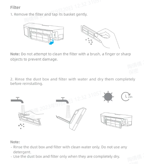

Dreame Support FR 27 étage
Bonjour @VH348366,
Veuillez suivre les étapes ci-dessous pour tenter de résoudre votre problème.
Le filtre est peut-être obstrué ; veuillez d'abord le nettoyer. Ouvrez le capot du robot et appuyez sur le clip du bac à poussière pour retirer le bac. Retirez ensuite le filtre et tapotez-le délicatement pour éliminer la poussière et les débris. Rincez le filtre à l'eau claire et assurez-vous qu'il est bien sec avant de le remettre dans le bac à poussière. Allumez ensuite le robot et vérifiez qu'il fonctionne correctement.
Cordialement.

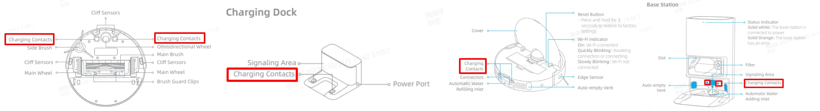

Dreame Support FR 28 étage
Bonjour @NS035341,
Nous sommes désolés de l'apprendre. Concernant ce problème, veuillez suivre les étapes ci-dessous pour le résoudre :
1. Veuillez vérifier que la station de charge est bien branchée. Assurez-vous que les deux extrémités du cordon d'alimentation sont correctement branchées.
2. Le voyant d'alimentation clignote en blanc pendant la charge et reste allumé en blanc fixe une fois la charge terminée. Veuillez redémarrer le robot une fois la charge terminée pour vérifier son fonctionnement.
3. Veuillez nettoyer les contacts de charge de la station de charge et du robot afin de garantir un bon contact pendant la charge.
J'espère que cela pourra vous aider.
Cordialement.
