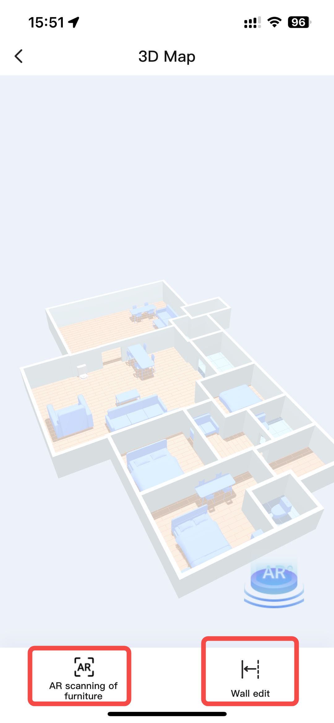

XH960362 278 étage
Dreame X60 Pro Ultra Complete.
Après avoir tout bien mis en place et réalisé une cartographie, j'ai rapidement perdu la carte 3D.
Et je n'ai pas réussi à repasser en 3D.
J'avais trouvé un fonction qui permettait de décaler et donc ajuster les murs.
La aussi, impossible de retrouver cette fonction.
La fonction meubles est très pauvre.
Entre autre, pas de buffet.
Dreame pense sans doute que l'on n'utilise plus de buffet en 2026.
Au début, à part les buffet j'avais quasiment tout configuré, et puis j'ai perdu la carte 3D.
Impossible de la retrouver.
En sortant le robot avec l'appli, la carte 3D est réapparue, mais tous mes réglages ont disparus.
Et de nouveau je n'ai plus de carte 3D.
Ah j'ai bien fait d'acheter ce modèle haut de gamme ...
Vous pouvez passer à l’affichage de la carte 3D en utilisant l’option située sur la partie droite de l’écran d’affichage de la carte.
Par ailleurs, lorsque vous êtes dans l’interface de la carte 3D, vous pouvez accéder à la fonction d’édition des murs située en bas de l’écran afin d’ajuster les murs si nécessaire.
Si vous ne trouvez pas cette fonctionnalité dans l’application, nous vous invitons à nous transmettre des captures d’écran de l’interface concernée. Nous serons alors en mesure de vérifier la situation et de vous apporter une assistance plus précise.
Merci pour votre compréhension.
31-7-2026 09:17 FR Traduire
