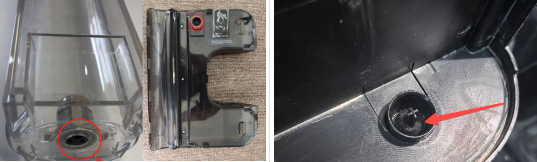

Bonjour mon dreame hp15 pro me demande de remplir le réservoir d’eau propre sans cesse alors qu’il est plein que puis je faire
Si le problème persiste après ces vérifications, nous vous invitons à envoyer les résultats de vos tests, la S/N (numéro de série) de l’appareil ainsi que votre facture d’achat à notre équipe après-vente à l’adresse aftersales@dreame.tech. Nous pourrons alors analyser la situation plus en détail et vous apporter une assistance complémentaire. Merci de votre compréhension et de votre coopération.
21-7-2026 11:23 FR Traduire
Enfin, placez l’appareil sur sa base de charge et lancez un cycle d’auto-nettoyage afin de vérifier s’il signale toujours un manque d’eau ou s’il interrompt le processus pour cette raison.
21-7-2026 11:22 FR Traduire
Si le réservoir d’eau propre est rempli d’eau purifiée, il est possible que le capteur ait des difficultés à la détecter correctement en raison de sa grande pureté, ce qui peut entraîner une alerte erronée. Nous vous recommandons donc d’essayer avec de l’eau du robinet. Veuillez également appuyer sur la valve de sortie d’eau du réservoir afin de vérifier qu’elle revient correctement en position après pression. Contrôlez ensuite l’état du filtre situé au niveau de la sortie d’eau et vérifiez qu’il n’est ni déformé, rétracté ou endommagé.
Bonjour, concernant le message vous demandant de remplir le réservoir d’eau propre alors que celui-ci est déjà plein, nous vous recommandons d’effectuer les vérifications suivantes : lors de la première utilisation, il est possible que de l’air soit présent dans le circuit d’eau ; veuillez donc laisser l’appareil fonctionner quelques instants avant de vérifier à nouveau. Assurez-vous également que le réservoir d’eau propre est correctement installé. Si ce n’est pas le cas, retirez-le puis remettez-le en place.
