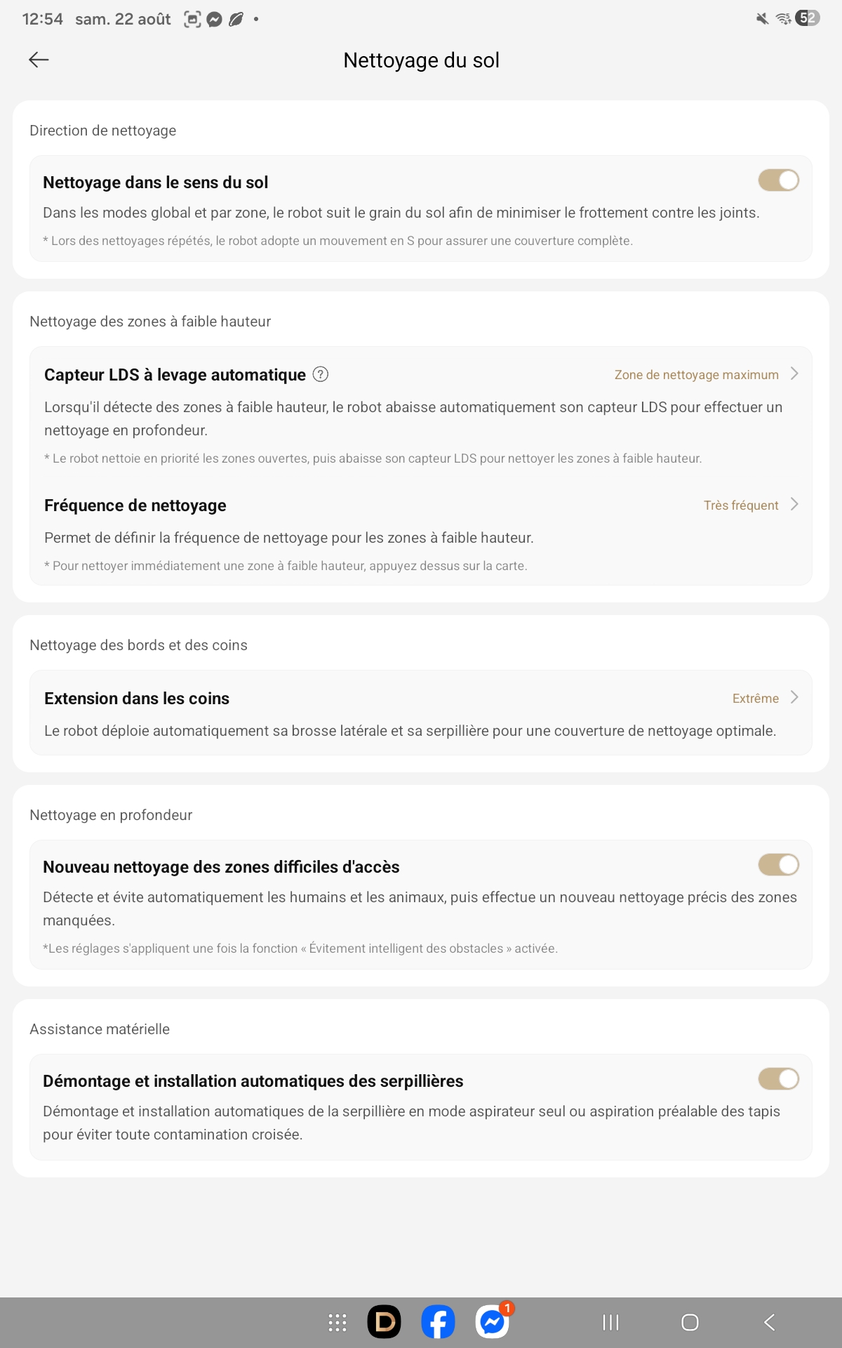

Bonjour je ne comprends pas car j'ai bien réglé mon robot aspirateur mais il veut plus du tout ses son bras comme il faisait au début merci
Veuillez tout d'abord vérifier que votre robot est bien connecté au réseau Wi-Fi. Si ce n'est pas le cas, veuillez le reconnecter, car la fonction d'extension de la brossette latérale n'est disponible que lorsque le robot est connecté au réseau.
Nous vous recommandons ensuite de retirer la brossette latérale, de la nettoyer soigneusement ainsi que sa zone de fixation, puis de la réinstaller correctement.
Enfin, veuillez redémarrer le robot et vérifier si la fonction d'extension de la brossette latérale fonctionne à nouveau normalement.

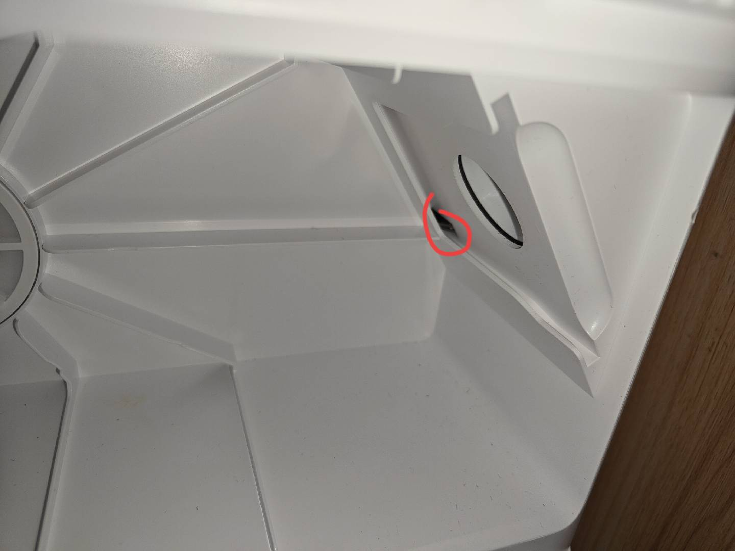

Merci beaucoup, cela semble s'être réglé pour l'eau du bac. Probablement un petit bouchon. Cependant d'autres problèmes surviennent maintenant. 1) Le sac a poussière n'est pas reconnu par la station alors qu'il est bien inséré et tout est propre a l'intérieure. 2)le robot ne parvient plus à rentrer dans la station. Soit il tourne en rond devant la station soit il s'engage sur la rampe mais semble déraper sans pouvoir venir "se clipser" . Les capteurs sont propores et tout est entretenu régulièrement.

Concernant le problème de reconnaissance du sac à poussière, nous vous invitons à vérifier, en vous référant à l'image ci-jointe, si le micro-interrupteur est toujours présent et n'est pas bloqué. Si celui-ci est manquant ou endommagé, une réparation pourra être nécessaire.

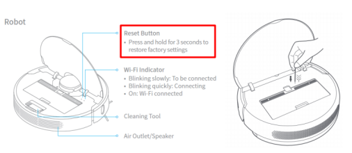

Bonjour, j'ai un message d'erreur le capteur lds ne fonctionne plus... le robot fonce tout droit dans les murs. Je l'ai lavé correctement mais le problème reste. Que dois-je faire?

Nous vous recommandons d’essayer de réinitialiser l’appareil afin de vérifier si cela permet de résoudre le problème.
Ouvrez le capot supérieur du robot. À proximité du voyant Wi-Fi, vous trouverez un petit orifice de réinitialisation. Appuyez dessus pendant environ 3 secondes jusqu’à entendre le message vocal indiquant que la restauration des paramètres d’usine a commencé.
