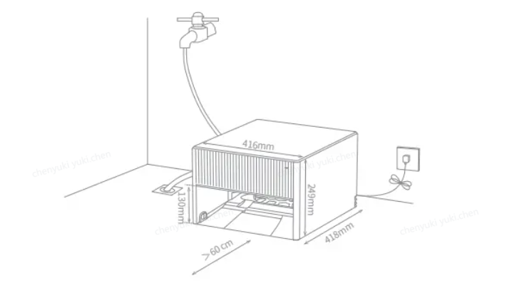

Bonjour nous allons refaire notre cuisine et je voudrais savoir si mon robot X50 Ultra pourrait etre mi dans un placard avec une ouverture sans plainte passage de 10cm  et avec un raccordement eau et évacuation .
Est ce qu'ils vas reconnaître l'emplacement de la base et est ce qu'il pourrait sortir sans difficultés
Pour le X50 Ultra, nous ne recommandons pas une installation à l'intérieur d'un placard. Cela pourrait empêcher le robot de localiser correctement la station de base et de revenir s'y arrimer automatiquement.
Si vous souhaitez installer la station dans un meuble, seul le X50 Master est conçu pour ce type d'intégration. Dans ce cas, il est nécessaire de prévoir une ouverture d'au moins 130 mm de hauteur au bas du meuble afin de permettre au robot d'entrer et de sortir correctement.

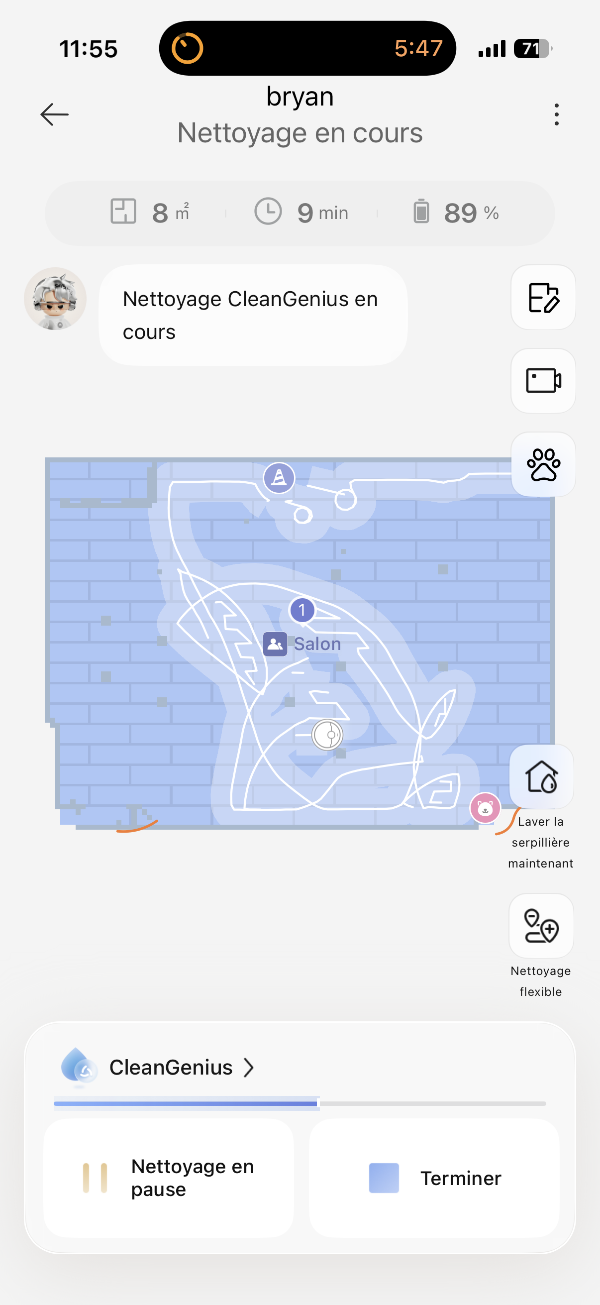

Bonjour, j’ai mon robot depuis 6 semaines environ et au début tout était merveilleux mais là, il n’a pas un comportement normal, voici la carte en PJ. Avez vous une idée du problème ? Merci de votre réponse !
Pour ce problème, nous vous recommandons de vérifier si des débris, cheveux ou autres corps étrangers sont coincés au niveau des roues du robot.
Veuillez également vous assurer que le LDS (capteur laser de navigation situé sur le dessus du robot) peut tourner librement et sans obstruction.
Si des autocollants ou films de protection ont été appliqués sur le robot, nous vous recommandons également de les retirer, car ils pourraient affecter le bon fonctionnement des capteurs.
17-8-2026 10:43 FR Traduire

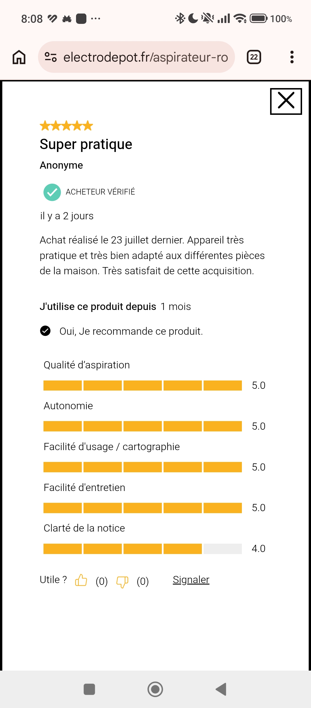

Bonjour suite à l'achat d'un robot DREAME LS10 ULTRA GEN 3, je vous adresse la capture d'écran de l'avis laissé sur le site electro dépôt et vérifié par leur soins ainsi que la facture du produit afin de recevoir le bon d'achat de 50 €.
Cordialement
Mr. CARLIER
Bonjour Mr. CARLIER,
Afin de recevoir votre bon d'achat de 50 €, veuillez envoyer la capture d'écran de votre avis vérifié ainsi que la facture d'achat du produit à l'adresse e-mail ci-dessous. Notre équipe pourra alors procéder à la vérification de votre dossier et au traitement de votre demande.
Cordialement.
18-8-2026 07:38 FR Traduire
