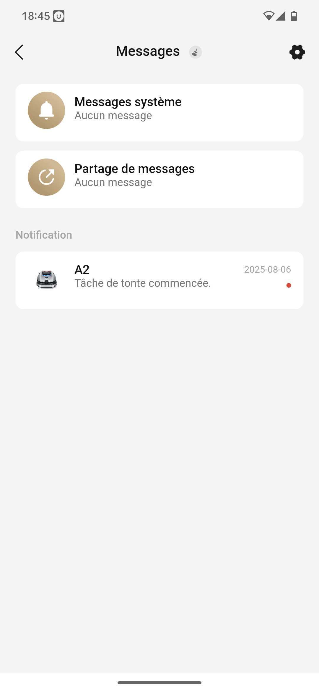

OA389770 7 étage Auteur du sujet
Dans les notifications , il mentionne uniquement le début de la tonte

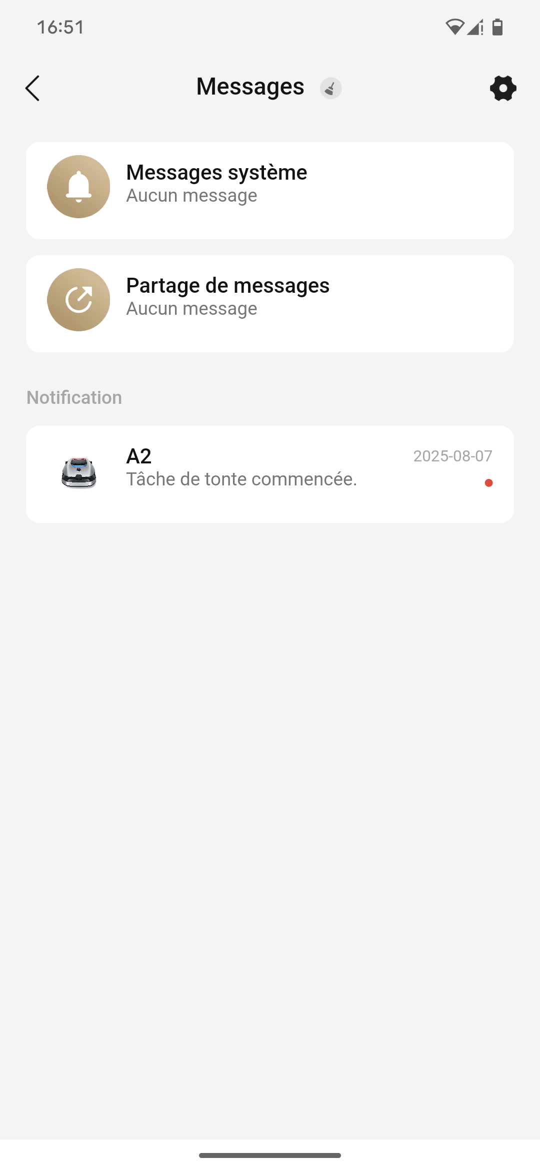

OA389770 9 étage Auteur du sujet
Le problème est toujours présent ce jour à 16h51.
"Pause en raison d erreur"  mais je n'ai pas de notification d erreur dans la section notification.
Lorsque la tondeuse sort de sa station , elle mentionne erreur pare choc.
J'ai remplacé les lames usées il y a environ 1 semaine par les nouvelles fournies avec la tondeuse, il pourrait y avoir un lien avec cela ?
